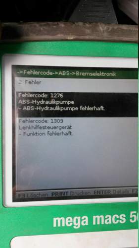

Moin ja geht um nen caddy ecofuel bj 2008 die Antriebswelle wurde schon gewechselt weil die ein kleines Spiel hatte allerdings besteht das Problem weiterhin ich könnt mir langsam nur noch vorstellen das meine reifen ein karkassenschaden hatt...
Derzeit hab ich aber nach Wechsel des lenkgedriebes 2 Fehler Abs/esp leuchtet fehlerspeicher code 1276 Hydraulikpumpe fehlerhaft und 1309 lenkhilfesteuergerät Funktion fehlerhaft kann es sein das mir bei vw ne fehlerhafte Kennlinienprogramierung drauf gespielt wurde weil wagen fährt sich wie immer 1a bis auf das mit dem Lenkrad viebration ab 120 kmh
Ach ja bei vw ab bj 2008 gibs auch grad ne Rückruf Aktion wegen fehlerhaften Abs Steuergeräten mein caddy war aber nicht betroffen gewesen
Desweiteren hab ick alle Stoßdämpfer überprüfen lassen . Reifen auswuchten lassen bzw neu aufgezogen . Bremscheibe und klötze neu .. alles kein Erfolg gebracht und alles nur weil Auto mit 30kmh nen bordstein geküsst hatt beim anfahren vorne rechts
Was war jetzt zuerst da ?
Der Bordstein, die Vibrationen oder die ESP Fehler ?
Wer hat das Lenkgetriebe gewechselt und angepasst?
Hast du einen Autoscan aller Steuergeräte ?
Erst war der bordstein danach die umfangreiche Fehlersuche mit letzte Aktion war lenkgedriebe hatt Nen kfz- Meister gemacht aber du mußt mit jedem Lenkgetribe zu vw weil die nur eine kennlinienprogramierung durchführen können ist wohl geschützt das da nich mehr jede freie Werkstatt frei arbeiten kann .... ich hab ein Bild von der Fehlersuche reingestellt mehr Fehler gab es nicht
