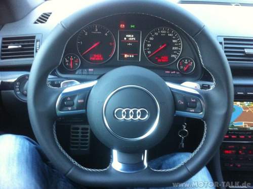

ich eröffne nun mal nen Fred der dieses Thema behandelt.
Der Umbau eines solchen Lenkrades von Audi ist ja leider UNMÖGLICH, da es diese nur mit zweistufigen Airbags gibt und somit nicht genutzt werden können. Bastellösungen haben einfach keinen Sinn!!!
Hat jemand ein Lenkrad drinnen das unten abgeflacht ist und über funktionierende Schaltwippen für die TT verfügt???
Bin für jede Antwort dankbar, denn ich suche schon sein langem nach einem solchen Teil...

Es gibt für den B6 mit einstufigem Airbagsystem kein originales Lenkrad was unten abgeflacht ist. Da wirst du lange auf Antwort warten können.

Ja deswegen versteh ich nicht,
warum das oben verlinkte Lenkrad von ebay so kategorisch ausgeschlossen wird?!
Die schicken dir den Lenkradkranz unten abgeflacht, mit doppelten Daumenwulst, neu bezogen mit Glatt- und Lochleder zu.
Du musst deinen original Kranz ausbauen, den zugeschickten einbauen.
Dein original Airbag wird übernommen, also wieder mit dem neuen Kranz verbaut. Da sich an den Schaltwippen nix ändert, haste dann genau das Resultat was du haben wolltest.

ich muss hier mal mit einigen Missverständnissen aufräumen:
1. Ulvhedin hat Schaltwippen, die auch mit seiner Multitronic funktionieren.
2. Das in der Bucht abgebildete Lenkrad ist eins vom B7. Ob die das auch für den B6 haben, weiß ich nicht,
3. Babsi-the-best hatte in ihrem B6 ein RS4-Lenkrad drin. Allerdings hatte sie auch das Airbagsteuergerät umgebaut, sagte sie.
4. Ich habe das TTS-Lenkrad im B7. Ich hatte es aber auch im B6. Das Lenkrad im B7 hat Schaltwippen, die auch mit der TT funktionieren. Im B6 hatte ich auch Schaltwippen, die aber nicht funktionierten, weil Handrührer. Ich hatte im B6 nur eine Stufe des zweistufigen Airbags angeschlossen. Das Risiko bin ich ganz alleine eingegangen. Ist gewissermaßen auch eine Bastellösung; muss jeder selbst wissen.
Meine Vermutung: Selbst wenn die Firma auch für den B6 ein abgeflachtes Lenkrad anbietet, dann werden die vermutlich nur den Ring von Polster befreien und neu abgeflacht zusammenschweißen. Danach wird es neu bezogen. Deswegen machen die das auch nur im Austausch. Für den B6 gibt es Multifunktion aber nur im 4-Speichen-Lenkrad. Dessen Airbag passt aber auf kein 3-Speichen-Lenkrad. Also wird das nicht funktionieren. Außerdem gab es beim B6 keine Schaltwippen, sondern lediglich Schaltknöpfe AUF den Speichen. Dei werden also auch sicherlich diese Funktionen wie MuFu und Schaltwippen nicht selber herstellen. Deswegen wird es da sehr schwer bis unmöglich. Letztlich brauchen die ja eine passende Basis, wo dann letztlich der OEM-Airbag wieder drauf geschraubt wird.
Das einzige, was ich mir vorstellen kann: Dass die ein 3-Speichen-B6-Lenkrad ohne Mufu mit Schaltfunktion umbauen. Da der TE so eins vermutlich nicht hat, wird er sich eins besorgen müssen, was nicht allzu teuer werden dürfte und sich dieses umbauen lassen. In der Wartezeit hat er ja noch sein normales Lenkrad.
Aber all diese Vermutungen kann die Firma ja selbst beantworten.
Rainer

klar antworte ich, aber ich habe nichts erhalten von dir
meine schaltwippen funktionieren, aber ich habe mittlerweile ein anderes lenkrad drin.
und zwar dieses
Img-3103
