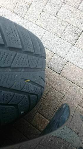

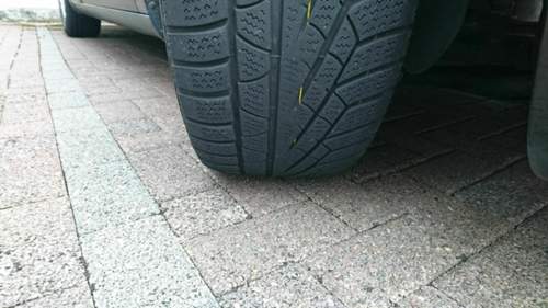

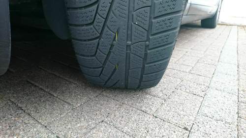

Ich hab mal Fotos von den Reifen gemacht, ich seh da keine wesentliche einseitige Abnutzung. Also entweder ist der Phaeton ne furchtbare Diva was Reifen angeht oder er hat noch was anderes. Wie z.b. die Querlenker.
Kann es sein, dass die QL im Eimer sind aber kein virbrieren in der Lenkung etc. vorhanden ist? Wenn ja, was muss man tun um den Defekt zu sehen, müssen die QL ausgebaut werden? Welche QL sind es, oben oder unten? Was kostet der Tausch?

Auf dem Bild sind Winterreifen zu sehen. Bei über 30°C dürften die auch in Anbetracht des Fahrzeuggewichts schon ziemlich schwammig auf der Straße liegen, was eine ordentliche Diagnose schwierig macht.
