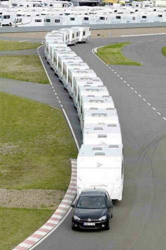

Naja, im Bezug auf die Anhängelast würd ich mir keinen so großen Kopf machen, VW hat da eine Sondergenehmigung. 😁😁😁
Sondergenehmigung
