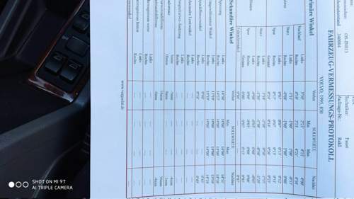

Hallo zusammen ;)... nach langer Pause wieder hier zurück, aber dem 850er stets treu geblieben. Letzte Woche wurde bei meinem 850er eine Achsvermessung durchgeführt, weil man mir in der Werkstatt mitteilte, dass die Reifen auffällig unterschiedlich abgefahren seien. Nach der Vermessung steht nun das Lenkrad schief. Habe es bereits bemängelt, stelle den Volvo am Freitag erneut vor, würde aber gerne vorab wissen, was da falsch gelaufen sein kann. Freue mich auf Eure Antworten. LG Ela:)

Ich würde vor der Einstellung auch die Querlenker prüfen! Falls neue Querlenker nötig sein sollten, muss danach ohnehin die Spur gemessen und ggf. eingestellt werden.
Ein Unterschied in den Nachlaufwerten (siehe Ausdruck!) wirkt sich am allermeisten auf den Geradeauslauf aus.
Ich habe es schon erlebt, dass bei alten, verschlissenen Querlenkerbuchsen der Querlenker schon deutliches Spiel in Längsrichtung hatte und sogar schon etwas "gewandert" ist. Der TÜV prüft die Buchsen meist nur in radiale Richtung, nicht axial.

Soooooo... Hier die versprochene Rückmeldung!
Habe heute das Auto nochmals hingebracht und Scutys Anleitung mit abgegeben. Auto war 2 Std später fertig und fährt geradeaus... damit gebe ich mich zufrieden. Hänge das neue Protokoll mal an... viel hat sich glaube ich nicht getan, außer daß die Kameraden wohl die Möglichkeit des Sturzeinstellens gefunden haben.( Danke nochmals Cristian!)
Haben sich auch noch für das erste Einstellen entschuldigt.
