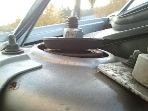

P.S.: Ist es normale, dass am Domlager die Scheibe, welche von der obersten Mutter auf dem Dämpfer gehalten wird, im eingefederten Zustand einen Spalt zum Domlager aufweist? Siehe Foto.

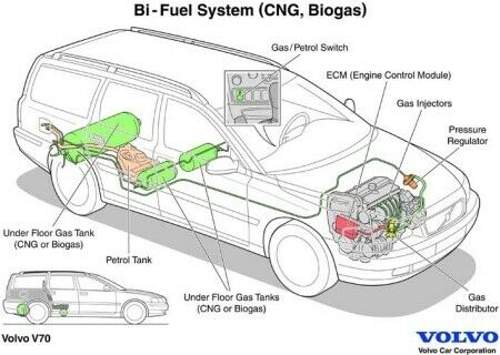

Den V70I gab es doch auch im Modelljahr 2000 noch als Bifuel, oder?
An den Threadersteller: Ist die riesige sperrige CNG-Tankflasche im Kofferraum direkt hinter der Rücksitzbank (V70I Bifuel bis Modelljahr 2000), oder hat der Wagen einen durchgehend beladbaren variablen Kofferaum, mit mehreren Unterflurtanks und auf 30l verkleinertem Benzintank (V70II Bifuel ab Modelljahr 2001, Produktion der Modellreihe ab 09/2000)?
Volvo V70 II Bifuel ab Mj. 01

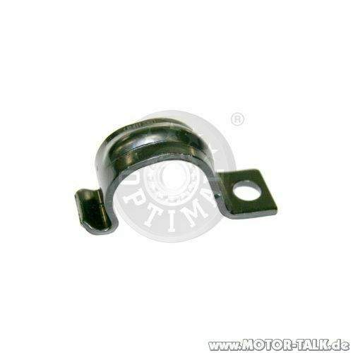

Ich habe mich für die PU Buchsen bei Europeean Tuning entschieden da ich mir sowieso bei denen die Domstrebe gekauft habe und bei Porto kein Unterschied mehr gemacht hat.
Laut Aussage von Europeean T. passen die PU Buchsen in den alten Metalhülsen die am Stabi vorhanden sind. Meiner Meinung nach geht das nicht weil:
Die PU Buchse hat oben eine "Delle" die in der Volvo Buchse nicht vorhanden ist.
Deshalb habe ich mir bei Volvo die Schellen für den 92er Modell bestellt die haben die passende Ausspaarung dafür (siehe Bild1). Die haben ca 10euro gekostet...
Die alte Buchse habe ich "weggeschnippselt" da der Werkstattmeister nicht begeistert war den Bunsenbrenner zu benutzten (stinkt und raucht). In 10min mit einen gutten Teppichmesser und anschließend Drahtbürste war der Stabi blitz blank.
Danach wird die Stelle am Stabi gefettet und die neuen Buchsen draufgeschoben.
