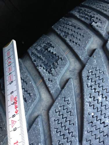

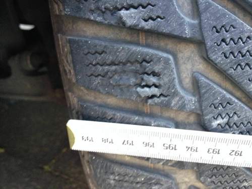

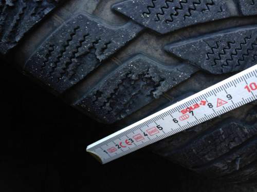

N'Abend,
Ich wurde bei der letzen Inspektion, diesen Woche, auf einen beschädigten Reifen hingewiesen.
Da ich dieses Schadensbild in der Form noch nicht gesehen habe, würde ich mich freuen, wenn ihr womöglich Erfahrung habt bzgl. des vorliegenden Verschleißes.
Mir ist bewusst, dass der Reifen runter und die Spur nachgestellt werden muss, aber da ich noch ein paar Punkte auf der Rechnung habe, die wahrscheinlich in dem Zusammenhang stehen, wären ein paar Expertenmeinungen prima😉

Hier noch ein paar Bilder.
Vielen Dank für eure Hilfe.

Dunlop Reifen??
Das sieht echt nach nen Fehlern an den Reifen aus, und nicht wie nen Problem das von deinem Wagen herrührt.
Sonst wäre die ganze Seite des Reifens hin.
Meine Beschreibung war etwas unglücklich.
Dieses Beschädigung ist nur vorne links, nur innen. Diese Abnutzung allerdings an jeder Fläche, also dieses fast schon abgeplatzte Profil.
Zusätzlich innen weniger Profil als außen.
Hersteller hab ich gerade nicht im Kopf. Gehe aber nachher nochmal raus.
Dann liegt es daran das die Spur verstellt sein könnte. Was anderes fällt mir nicht ein.
