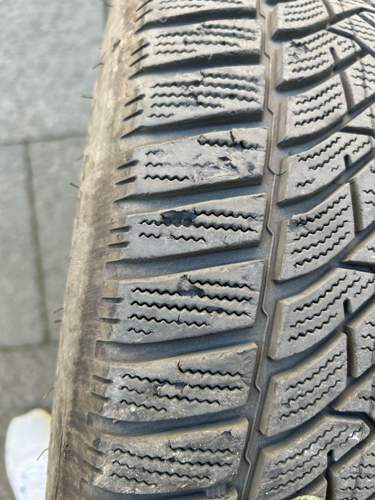

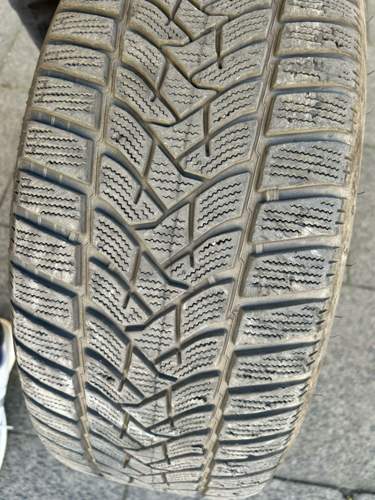

So, ich habe heute mal meine Sommerreifen draufgezogen und die Winterreifen begutachtet.
Ich weiß nicht, ob diese Abnutzungen/Risse durch die falschen Werte bei der Spureinstellung entstanden sind oder aufgrund von Alterung der Reifen (Winterreifen aus 2015). Auffallend ist, dass nur die vorderen Reifen diese Risse haben. Hinten vielleicht nur vereinzelt.
Auf den Fotos sind eines der vorderen Reifen zu sehen. Vielleicht kann sich ein Experte melden 🙂
Risse1
Risse2
Risse3
Keine Ahnung aber 10 Jahre alte Reifen sollte man einfach nicht mehr benutzen.
Das ist das Alter. Die sind durch und müssten sich eigentlich entsprechend bei Schnee und Glätte anfühlen. Das die Vorder-Reifen etwas schlechter aussehen, liegt meiner Meinung nach nicht an der Achseinstellung. Winterreifen haben meist von Natur aus diese feinen Rillen, auch Lamellen genannt, damit sie bei Schnee und Eis einen besseren Grip haben. Dazu ist die Gummi-Mischung weicher eingestellt, damit der Reifen auch bei niedrigeren Temperaturen weich bleibt und sich an den Untergrund gut „anschmiegen“ kann.
Deine Reifen sind nach 10 Jahren einfach alt und hart, weil die Weichmacher raus sind. Es kommt dazu, dass man durch die Servolenkung gerne mal im Stand eine Menge am Lenkrad rumkurbelt. Geht ja so schön leicht. Dann werden die kleinen Lamellen auf Scherung belastet und reissen aus, besonders dann, wenn der Reifen alt und hart ist. Deshalb sehen Deine Vorderreifen schlechter aus. Diese Reifen würde ich maximal noch im Sommer im Stadtverkehr runterfahren. Kauf neue Winterreifen.

Ich schließe mich meinen Vorrednern an, dass die Reifen absolut fertig sind. Diese Blockausbrüche würde ich eher dem Reifenmodell zuordnen. Dieses Problem hatte ich bisher nur einmal bei Dunlop Reifen auch schon unterhalb von 10 Jahren.

Wie schon geschrieben, die "Ausbrüche" sind überwiegend dem alter geschuldet.
Interessanter ist eigentlich das Verschleißbild der Profilaussenkanten und das ist völlig in Ordnung.
MfG Günter
