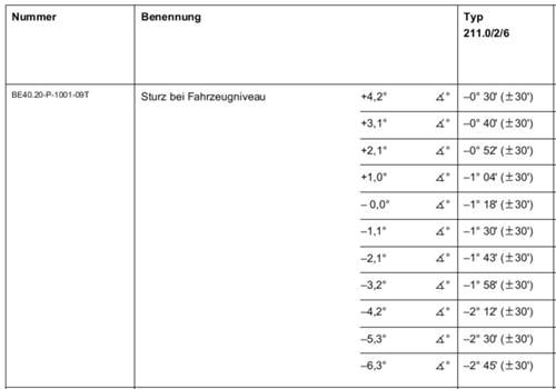

Selbstverständlich charakterisieren die Neigungswinkel die Fahrzeughöhe:
https://www.romess.de/.../cm-09606
Für die Einstellung der Spur ist dieser Wert völlig irrelevant. Allerdings hängt der Sturz von der Fahrzeughöhe ab.
Der Sollbereich für den Sturz variiert je nach Fahrzeugniveau (Neigungswinkel).
Um den Sturz zu bestimmen, braucht man natürlich keinen Neigungswinkel. Allerdings braucht man den Neigungswinkel, um zu entscheiden, ob der gemessene Sturzwert in Ordnung ist.
Wer das nicht glauben mag, gucke bitte einfach in der WIS Anweisung zur Fahrwerkvermessung. Ich habe eine solche bei Mercedes durchführen lassen und selbstverständlich wurde das Fahrzeugniveau mit Romess Neigungsmesser gemessen und entsprechend der Sollbereich für die Sturzwerte ausgewählt.
D.h. der Sturz muss nicht unbedingt falsch sein (zwar eine geringe Wahrscheinlichkeit), falls die Fahrzeughöhe nicht bestimmt wurde.

Sturz bei Fahrzeugniveau
@ppaul98 schrieb am 25. August 2024 um 18:15:06 Uhr:
Lieber Mackhack,
zunächst muss ich vorwegschicken, dass ich dankbar für Deinen unermüdlichen Einsatz im W211-Forum bin. Dennoch muss ich Dir widersprechen und Dich bitten meinen Text nochmal aufmerksam zu lesen:
Je nach Fahrzeugniveau ist der Sollwert ein anderer. Um also zu entscheiden, ob der Sturz in Ordnung ist (im Rahmen einer Fahrwerkvermessung, nicht nur Spurvermessung), muss der Neigungswinkel gemessen werden.
Die Werte bei der Eingangs- und Ausgangsmessung sind identisch, daher schwer zu sagen, ob tatsächlich gemessen worden ist.
Was störend ist, sind die Unterschiede rechts und links (jeweils 20mm pro Achse bzw. Seite). Kann das sein?
Konkret bedeutet es für die Hinterachse bei mir, dass der Sturz ungefähr im grünen Bereich ist:
Niveau links 0,17° = Sturz links -1,21'° => Laut deiner Tabelle: bei 0,0° = -1,18'° (+-30'😉 [gut]
Niveau rechts 2,27° = Sturz rechts -1,11'° => Laut deiner Tabelle: 2,1° = -0,52'° [nicht ganz im grünen Bereich]
Bei der Vorderachse eher schlecht:
Niveau links 4,90° = Sturz links -1,30'° => Laut deiner Tabelle: bei 4,2° = -0,30'° [schlecht]
Niveau rechts 8,15° = Sturz rechts -1,27'° => Laut deiner Tabelle: -° = -° [schlecht]
Die Tabelle passt nur für mein Auto (350 4matic). Schick mir mal deine FIN. Dann kann ich dir die Sollwerte raussuchen und auch welches Niveau dein Auto haben sollte.

Danke @ppaul98 für die Tabelle "Sollwerte für den Sturz abhängig vom Fahrzeugniveau".
Unter der Prämisse, dass das Fahrzeugniveau tatsächlich ermittelt worden ist, habe ich meine Interpretation in einer Tabelle zusammengefasst.
Abgesehen davon, dass das Fahrzeugniveau komplett falsch ist, sind auch die dazugehörigen Winkeln laut Tabelle falsch.
Wie kann es sein, dass das Fahrzeug rechts und links eine unterschiedliche Höhe haben kann? Könnte es sein, dass die Federn falsch eingebaut wurden oder die Gumminoppen für die Federn falsch sind?
Muss die Hinterachse tatsächlich niedriger sein als die Vorderachse?
