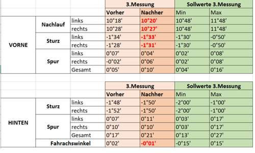

So, jetzt möchte ich von meinen Erfahrungen berichten. Für all die jenigen, bei denen keine Spureinstellung "funktioniert".
Wie zuvor beschrieben, war mein Lenkrad schief und es konnte nicht korrekt eingestellt werden.
Aus meiner Sicht lag es an folgenden Mängeln, die ich festgestellt und behoben habe:
-Spurstange/Axialgelenk vorne hatte ein Spiel (habe direkt auch die Spurstangenköpfe wechseln lassen)
-Stoßdämpfer hinten waren durch
-Querlenker hinten (unten) komplett Rost
-Federn hinten gewechselt (hatten Rostansätze und unten schon so gut wie durchgerostet, deswegen auch erneuert)
Meine klare Empfehlung: Falls die Achsvermessung nichts bringt, prüft eure Achsteile sorgfältig. Der Querlenker hinten ist unter einer Plastikabdeckung und niemand ist darauf gekommen, diese abzunehmen und mal zu prüfen. Dann wäre das ganze früher aufgefallen.
Nach der Reparatur habe ich den Wagen noch nicht ausgiebig getestet, aber auf dem ersten Blick sieht alles ordentlich aus. Ich werde aber die Tage noch mal auf die Autobahn fahren und testen.
Das Lenkrad scheint 100% gerade zu sein und das Fahrzeug fährt geradeaus. ABER: Die Messwerte finde ich komisch bzw. weichen diese in einigen Punkten von den Sollwerten ab. Vielleicht kann ja ein Erfahrener drüber schauen 🙂

Der Sturz vorne stimmt überhaupt nicht. Hast Du die Vermessung bei MB machen lassen? Dann hätten sie dir ja zumindest die Sturzkorrekturschrauben anbieten können, um den Sturz annähernd in den richtigen Bereich zu bringen. Komplett perfekt wirst Du sie damit aber auch nicht bringen, da es nur jeweils um 4 Min. geht.
Ansonsten, wenn das Lenkrad jetzt gerade steht und das Fahrzeug spurtreu ist, würde ich es so lassen und alle 5.000km die Reifen auf ungleichmäßige Abnutzung kontrollieren.

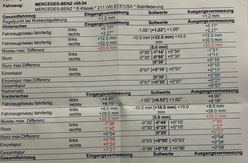

Soweit ich es erkennen kann, ist der Sturz hinten auch fehlerhaft, oder?
Bei der letzten Achsvermessung - in einer anderen Werkstatt - d.h. vor dem Wechsel der Teile, waren die Werte wie folgt (s. Bild). Dort meinte man, dass der Sturz nicht eingestellt werden könne.
Was mich an der neuen Vermessung noch stört ist das "Fahrzeugniveau". Dort stehen für die Hinterachse 20mm, wobei der Sollwert bei 5mm liegt und bei der Vorderachse ist der Unterschied genauso.
Heißt es, dass ggf. die Federn falsch eingebaut wurden oder ist es ein komplett anderer Wert?
Achsvermessung alt
Das Fahrzeugniveau wird mit dem sogenannten Romess Neigungsmesser an den Antriebswellen HA und an den Querlenkern der VA gemessen. Da das Gerät recht teuer ist, haben die meisten freien Werkstätten dieses Gerät nicht.
Bist Du sicher, dass dort etwas gemessen und nicht einfach ein Wert eingetragen wurde?
Mit dem Romess Neigungsmesser wird absolut nichts an der Spur eingestellt. Das ist rein für die Kalibrierung der AIRmatic da. Das Gerät braucht man erst hinterher, nicht während oder gar vor der Achsvermessung.
Richtig, den Sturz an der HA kann man nicht einstellen. Laut WIS müssen dann Defekte an der HA vorliegen. Ansonsten müsste was krumm sein.

@ppaul98 schrieb am 24. August 2024 um 16:30:02 Uhr:
Nein, ich bin mir nicht sicher, ob es gemessen oder irgendein Wert eingetragen wurde.
Steht der Wert tatsächlich für die "Höhe des Fahrzeuges"?

Der Sturz war ja schon bei der ersten Vermessung nicht im Toleranzbereich. Nach dem Wechsel der Teile sollte meines Erachtens kein anderer Defekt an der HA vorliegen. Die Werkstatt konnte auch nichts anderes feststellen - ist aber kein Garant wie ich immer wieder feststellen musste 😁
Was hat er denn gebaut und wonach soll ich suchen?
Nein er steht nicht für die Höhe.
https://www.motor-talk.de/.../...instellbare-buchsen-t7636211.html?...
Selbstverständlich charakterisieren die Neigungswinkel die Fahrzeughöhe:
https://www.romess.de/.../cm-09606
Für die Einstellung der Spur ist dieser Wert völlig irrelevant. Allerdings hängt der Sturz von der Fahrzeughöhe ab.
Der Sollbereich für den Sturz variiert je nach Fahrzeugniveau (Neigungswinkel).
Um den Sturz zu bestimmen, braucht man natürlich keinen Neigungswinkel. Allerdings braucht man den Neigungswinkel, um zu entscheiden, ob der gemessene Sturzwert in Ordnung ist.
Wer das nicht glauben mag, gucke bitte einfach in der WIS Anweisung zur Fahrwerkvermessung. Ich habe eine solche bei Mercedes durchführen lassen und selbstverständlich wurde das Fahrzeugniveau mit Romess Neigungsmesser gemessen und entsprechend der Sollbereich für die Sturzwerte ausgewählt.
