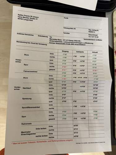

Hallo zusammen, wie versprochen meine Rückmeldung -
als erstes vielen Dank an Christian für die Empfehlung. Die Jungs haben mein Fahrzeug vermessen und alles ist 100 % gerade und irgendwie ist das Lenkrad jetzt auch strammer und nicht so wackelig. Jedenfalls bin ich happy, abgesehen davon, dass mir im Carport der Nachbar mit seinem Rad ins Heck gefahren ist…
Die Vermessung kostet dort 110 €. Protokoll anbei, vielleicht kann jemand dazu was sagen. Wünsche allen erholsames Wochenende.
Sieht doch gut aus. Die 9Minuten an Spur sind zu vernachlässigen. Das wird man nicht spüren. Allerdings wenn ich die Achsvermessung gemacht hätte, hätte ich etwas „mit der Spur gespielt“ bis auch die Gesamtspur stimmt. Aber ich habe auch einen Nagel im Kopf. ;-)
