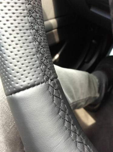

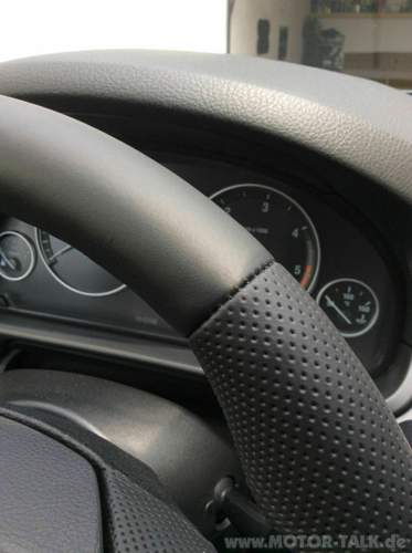

Hab mir mein Lenkrad neu beziehen und aufpolstern lassen !
Das Lenkrad ist jetzt dicker,griffiger und wirklich super verarbeitet
Das Beziehen mit Aufpolsterung kostete 180,- Euro
unter www.leder-lenkrad.de findet ihr alles Wissenswerte !
Wer noch genauere Infos braucht gerne über PN !
