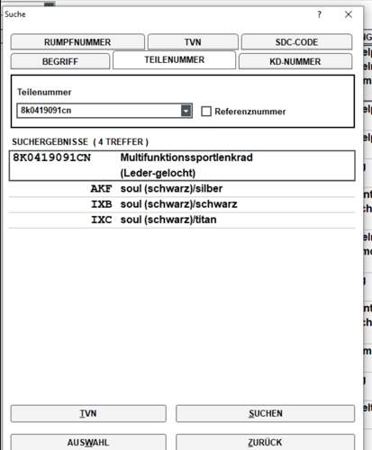

Hallo allerseits.
Ich möchte gerne mein normales S-line Lenkrad gegen ein abgeflachtes tauschen. Ich habe recherchiert und die Teilenummer ausfindig gemacht. Die Teilenummer lautet: 8k0 419 091 cn
Alles soweit so gut. Ich habe mal beim Freundlichen angefragt und bekam ein Screenshot zugeschickt mit 3 Zusatz Buchstaben. Was genau unterscheidet sich von denen 3?
Mfg
[Von Motor-Talk aus dem Thema 'Abgeflachtes Lenkrad nachrüsten' überführt.]
Die drei zusätzlichen Buchstaben (FKZ) beschreiben die Lederfarbe und die Farbe der Naht.
@CAHA_B8 schrieb am 11. Januar 2024 um 20:23:03 Uhr:
Also das was in der Klammer steht ist die Farbe des Leders und nach dem Schrägstrich die Farbe der Naht. Habe ich das richtig verstanden?
Mfg
ja, im Prinzip...
Audi nennt schwarz im Innenraum halt "soul", deshalb die Erläuterung in Klammern.
