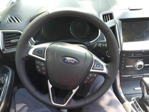

gibt es die Möglichkeit das Lenkrad günstig auszutauschen?
Das Lenkrad ist an zwei Stellen abgegriffen.
Es hat das Winterpaket.
Oder würde man eher den Bezug erneuern lassen? Da ist der Ausbau bestimmt schwer, um mal eben einzuschicken, oder?

Ich habe es mit 2 verschiedenen Lederlenkradhüllen von amazon probiert. Haben mir überhaupt nicht gefallen und machten das Lenkrad unglaublich dick. Habe es gelassen. Bei mir ist der Abrieb auch nur auf der rechten "UV-Seite". Pünktlich nach 2.5Jahren ging es los...
Die Hüllen sind mal so gar keine Alternative. Erstmal siehts verboten aus, ist viel zu dick und die Lenkradheizung wird sicherlich auch nicht mehr vernünftig funktionieren.
Ne schicke Hülle auch bisher nicht gesehen leider.
Habe schon mal ein zwei Anbieter, die sich an ein Lenkrad mit Heizung herantrauen. Ansonsten suche ich mal nach einer Tönung oder Farbe auch.
Die Hüllen sind nicht zugelassen und werden bei einer Polizei Kontrolle sofort entfernt mit einer entsprechenden Strafe. Auch bei TÜV fällt man mit hülle durch wenn man sich weigert diese zu entfernen. Lächerlich, ich weiß aber das gesetzt sieht es so vor da es wohl wegen den Hüllen schon zu mehreren Unfällen kam weil die Hülle beim lenken gerutscht ist.

Da ich die erweiterte Neuwagengarantie habe (4 Jahre / 100 tkm) war ich frohen Mutes.....nix da. Ford hat abgelehnt. Mein neuer Händler übernimmt jetzt 40%, der Rest ist für mich.
Es gibt eine Nachfolgeteilenummer; also haben sie auch draus gelernt.

Ich hatte mir mal die Teile-Nr. für
beheiztes
Lenkrad besorgt.
- mit Schaltpaddeln: FINIS 2390473, welches die Nachfolge-Nr. der 1903637 ist
- ohne Schaltpaddel: FINIS 2390471, welches die Nachfolge-Nr. der 1903635 ist.
Kostet wie schon geschrieben irgendwas knapp unter 350€.

Das Teil muss kompatibel sein, da es das mit der alten Teile-Nr. ersetzt.

Das Lenkrad hätte 425 Euro gekostet. Der Händler hat aber Kulanz walten lassen und ich habe nur die Hälfte bezahlt.
