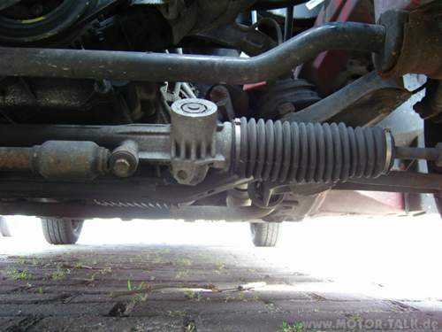

Ich habe einen 316i ohne Servolenkung. Bis jetzt hat das super funktioniert, war zwar etwas schwergängig beim parken, aber ansonsten perfekte kontakt mit der Straße....
Aber jetzt geht aber etwas schief: die Lenkung ist sehr schwergängig geworden und was schlimmer ist ( und sich nicht gerade sicher anfühlt) ist dass das Lenkrad nur mit Nachhilfe wieder in die Mittellage kommt. Wen die Räder eingelenkt sind, muss ich sie wieder mit etwas Kraft in die geradeausposition bringen (während der Fahrt). Normalerweise reichte ein bisschen gasgeben, und das Auto hatte die Räder wieder gerade. Einer eine Ahnung ob mein Lenkgetriebe kaputt ist und ob das gefährlich ist?
Könnten es auch die Lager am Lenkspindel sein?
Hilfe , das Autofahren macht jetzt keinen Spaß mehr🙁

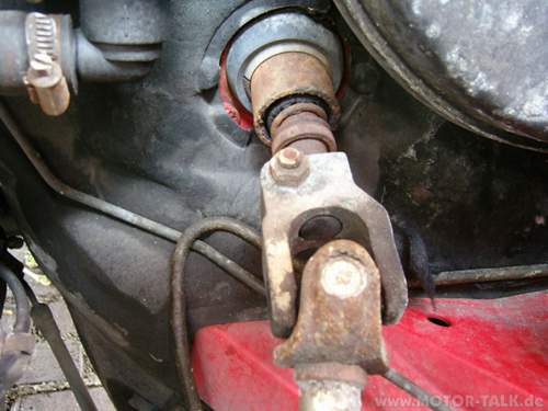

Unglaublich, bei BMW sagte man: ja es ist der Lenkungsdämpfer, bei einer freien BMW-Werkstatt waren es Lager. Beim dritten Spezialisten wurde ich fündig: es ist das Kreuzgelenk am Lenkradspindel!!! Ein bisschen Öl und das Auto lenkte sich wider normal.....Nichts mit Lenkgetriebe oder mit Lenkungsdämpfer, zum Glück , das wäre um vieles teurer geworden.......

Du hast keine Servolenkung,also kann auch kein Servoöl auslaufen.

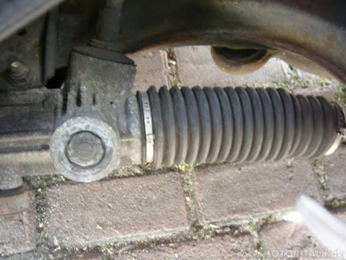

Wie stehts um die Lenkmanschetten?Sind die eingerissen?Dann hat vll. die Zahnstange mit gammeln angefangen....
Wie alt sind die Spurstangen?Daran kanns auch liegen,das das Ding nimmer zurückstellt.
Was is mit den Querlenkerlagern und Radführungsgelenken?
Das ist der Nachteil,wenn man KEINE Servo hat bei einem Modell,das es fast zu 99% nur mit Servolenkung gab.....ein Ersatzlenkgetriebe aufzutreiben,dürfte teuer werden und lang dauern....wenn es denn daran liegt....

Aber kann eine Zahnstange von heute auf morgen ihren Dienst verwiegern?
Öl is trotzdem keins drin.Wenn überhaupt,ist es nur Schmierfett und wenn das flüssig wird,muß es schon sehr heiß sein. 😉
Check die Faltenbälge auf Risse und in diesem Zug eben auch die Zahnstange auf Rostspuren.
Ob das Lenkgetriebe von jetzt auf gleich blockiert,weil es jetzt nicht mehr zurückstellt,glaub ich nicht,ich weiß es aber auch ned,weil ich sowas noch ned ausprobieren konnte. 😉
Ich hab aber eher das Gefühl,das es an den Spurstangen oder anderen Dingen liegen könnte,die du "elegant" überlesen hast.....
