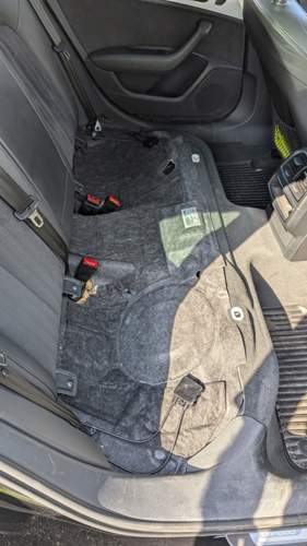

Hallo miteinander,
ich hatte ein paar Seiten vorher auch schon einmal das Problem mit der Lenkung, dass diese defekt sei.
Damals hat es bei mir tatsächlich geholfen, dass ich dem Audi eine neue Batterie spendiert habe, die war auch schon recht alt.
Jetzt kam gestern der Fehler wieder auf und die Batterie kann es ja jetzt nun nicht sein, die war ja noch nicht so alt.

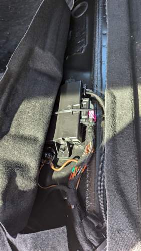

Also weiter auf die Suche begeben und ein Youtube Video gefunden. Dort wurde auch der fehlerhafte Stecker des Steuergerätes unterhalb der Rückbank benannt, wie bei meinem Vorredner "Edik_".
Hier das Video:
https://youtu.be/Z4QPQDYUCwA?si=yrkAWhucgyeIN6ZI
Also die Rückbank demontiert, den Stecker gezogen, Kontaktspray reingesprüht und das ganz beim Zusammenbau mit einem Kabelbinder gesichert.
Und was soll ich sagen, der Fehler ist weg, wobei er zuvor im Sekundentakt aufkam.
Also hoffe ich, dass jetzt alles gut ist.
Euch auch viel Erfolg.
Viele Grüße - André
P.S.: Wenn ihr plötzlich eine Vielzahl an Fehlern angezeigt bekommt, die unmittelbar nichts miteinander zu tun haben, dann kann es auch gut sein, dass es der Getriebestecker an der Mechatronic der S-Tronic ist, welcher "feucht" geworden ist und das BUS-System stört. Haben wir auch schon hinter uns (700 km von zuhause weg :-( ).
https://youtu.be/keP9ORrW1tk?si=M8mKlZe1x2sqa6Wa
Stecker Steuergerät

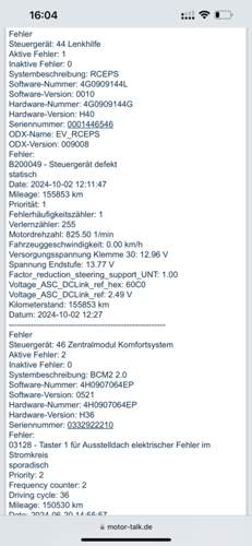

Ein Alptraum, ich brauche euren Rat und eure Hilfe.
Es sollte eigentlich ein schöner Urlaub in Schweden werden. Nach einer ganz normalen Fahrt auf normalen asphalttierten Straßen habe ich das Auto abends abgestellt. Das Fahrzeug wurde keinesfalls übermäßig belastet. Am nächsten Vormittag dann wieder ins Auto und Auto gestartet. Sofort erscheint lautstark die Meldung, Lenkung defekt, Auto abstellen, rote Fehlerlampe. Damit verbunden der Ausfall zahlreicher anderer Steuergeräte und Systeme. Die Lenkung ließ sich nur noch mit enormen Kraftaufwand bewegen, Servo ausgefallen. Der Motor lässt sich starten und das Fahrzeug eingeschränkt fahren. Mein erster Gedanke, das kann nicht sein, bis gestern Abend lief das Auto ohne irgendwelche Probleme und nun über Nacht ein totaler Ausfall der Lenkung und anderer wichtiger Systeme. Ein Neustart und löschen der Fehler brachte keine Abhilfe. Also den Audi Pannendienst angerufen. Der Mitarbeiter am Telefon war sehr bemüht und hilfreich. Nach einigen Stunden kam der Abschleppdienst und brachte uns und das Auto um 17:45 Uhr zunächst zur Autovermietung. Dort bekam ich einen VW Tiguan für zunächst fünf Werktage. Der Abschleppdienst brachte meinen A6 zur dortigen Audi-Vertretung. Die Vertretung war um diese Zeit nicht mehr besetzt. Am nächsten Vormittag dann der erste Schock. Der Service Mitarbeiter meinte, die Lenkung muss erneuert werden, mit Kosten von mindestens 46000 schwedischen Kronen, ca. 4500€. Sie müssen die Teile bestellen und das dauert dann 10 bis 12 Tage bis die Teile eintreffen. Kommen die über den Seeweg aus China? Ich kann mich an Zeiten erinnern, da waren solche wichtigen Teile von einem auf den nächsten Tag beim Freundlichen verfügbar.
.... und nun steht der Wagen bereits 9 Tage auf dem Parkplatz ohne Reparatur. Ich stelle mir immer noch die Frage, wie kann das quasi über Nacht passieren, im Ruhezustand. Hat sich ein Marder in den Kabeln verbissen? Bei Audi hat sich niemand die Mühe gemacht, das zu überprüfen. Es wurde nur ausgelesen und danach entschieden und bestellt.
Es handelt sich um einen A6 Allroad mit 313 PS und aktiver Dynamik Lenkung, BJ 2014. Die AGM Batterie 105Ah ist ca. 1 Jahr alt. Ich habe hier gelesen, das die Software fehlerhaft sein kann. Kann jemand sagen, ob diese Software auf meinem Steuergerät vorhanden ist? Ist der CAN-Bus fehlerhaft? Ich hatte vor einiger Zeit dreimal sporadisch ACC Fehler nebst ein paar anderer Systeme. Aber in diesem Fall muss wahrscheinlich ein Fehler beim Diagnoseinterface für Datenbus hinterlegt sein?

Fehler
Steuergerät: 01 Motorelektronik
Aktive Fehler: 1
Inaktive Fehler: 0
Systembeschreibung: 3.0BTD EDC17
Software-Nummer: 4G0907589C
Software-Version: 0002
Hardware-Nummer: 4G0907589
Hardware-Version: H25
ODX-Name: EV_ECM30BTD0114G0907589C
ODX-Version: 001002
Fehler:

Steuergerät: 44 Lenkhilfe
Aktive Fehler: 1
Inaktive Fehler: 0
Systembeschreibung: RCEPS
Software-Nummer: 4G0909144L
Software-Version: 0010
Hardware-Nummer: 4G0909144G
Hardware-Version: H40
Seriennummer: 0001446546
ODX-Name: EV_RCEPS
ODX-Version: 009008
Fehler:
B200049 - Steuergerät defekt
statisch
Date: 2024-10-02 12:11:47
Mileage: 155853 km
Priorität: 1
Fehlerhäufigkeitszähler: 1
Verlernzähler: 255
Motordrehzahl: 825.50 1/min
Fahrzeuggeschwindigkeit: 0.00 km/h
Versorgungsspannung Klemme 30: 12.96 V
Spannung Endstufe: 13.77 V
Factor_reduction_steering_support_UNT: 1.00
Voltage_ASC_DCLink_ref_hex: 60C0
Voltage_ASC_DCLink_ref: 2.49 V

Hast du mal probiert den Stecker unter der Rücksitzbank zu prüfen, wie der Threadposter vor Dir?

Fehler:
01309 - Steuergerät für Lenkhilfe bitte Fehlerspeicher auslesen
statisch
das Steuergerät für Lenkhilfe hat die Adresse 44, wurde das mal einzeln ausgelesen und falls ja was steht dort im Fehlerspeicher?

Hej, danke für eure Antworten. Unter der Rückbank habe ich noch nicht geguckt. So viel wie ich weiß, sitzt dort das Steuergerät Diagnoseinterface für Datenbus. Das gibt keine Fehlermeldung aus. Aber das Steuergerät für die Lenkhilfe ist scheinbar mit dem Lenkgetriebe fest verbunden. Ich vermute Mal, das ist eine untrennbare Verbindung. So gesehen muss die Lenkung getauscht werden, obwohl nur das Steuergerät defekt ist. Was mich jetzt besonders interessiert, wie weit kann man sich auf diesen Fehlereintrag verlassen. Kann die Meldung auch durch z.B. einen Kabeldefekt generiert werden?
@SaabManni :
stimmt, unter der Rücksitzbank ist des Diagnose-Interface für Datenbus und darüber liest man alle Fehler und Fehlerspeicher der anderen STG aus, denn daran hängt die OBD-Steckdose.

jedenfalls warte ich noch auf eine Antwort auf meine Frage. Im Fehlertext stand Steuergerät für Lenkhilfe bitte Fehlerspeicher auslesen. da könnte ja was Interessantes im Fehlerspeicher stehen.
Genau. Und im selben Text oben, weiter unten unter Steuergerät 44 „Defektes Steuergerät“. 😉
Aktive Fehler: 1
Inaktive Fehler: 0
    ODX-Name: EV_RCEPS
    ODX-Version: 009008
    Fehler: B200049 - Steuergerät defekt

Alles klar, jetzt verstehe ich es, die Aussage Steuergerät ist defekt. Das war ja meine Frage. 🙂
