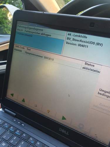

Was steht denn im Fehlerspeicher?

Werde ich nachfragen, schätze aber immer noch der gleiche fehler wie damals beim ersten mal auslesen....
44 Lenkhilfe

falls das etwas hilft, ich weiß er war am computer und dann kam er retour, hat den motor gestartet und einmal komplett nach links und rechts das lenkrad gedreht.
Also mit dem Bild kann ich nichts anfangen, Symptomnummer $003E10 sagt mir gar nichts. Das hin und her lenken macht man wohl, um den Lenkwinkelsensor anzulernen.
