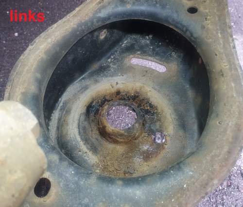

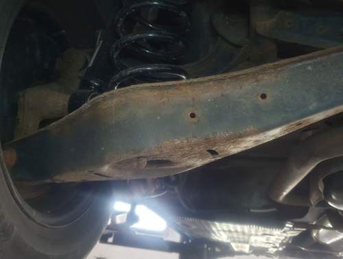

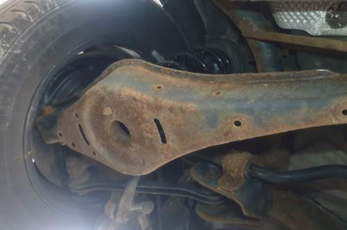

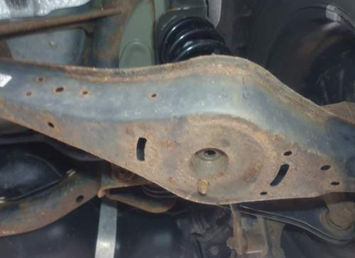

ich habe letztes Wochenende die Federn hinten gewechselt und dabei festgestellt, daß der Lenker der Radaufhängung auf der linken Seite sehr stark an der Stelle der Aufnahme der Feder (in der Pfanne oder wie man es nennen soll) gerostet ist.
Nun wollte ich demnächst Unterbodenschutz bei mir machen, aber wenn ich sehe wie stark das dort weggerostet ist, dann denke ich eher darüber nach dies auszuwechseln.
Rechts ist auch Rost, aber nicht so stark.
1. Frage
Was meint ihr? Lieber auswechseln, weil es schon so stark weggerostet ist oder so lassen und Unterbodenschutz drauf machen. Oder eine ganz andere Lösung, die ich noch nicht kenne?
2. Frage
Außerdem ist auf der linken Seite so ein Plastikclip gebrochen und der hält in der Aufnahme der Radaufhängung auch nicht mehr, weil das dort schon alles weggerostet ist. Aktuell fehlt dieser Plastikclip also auf der linken Seite. Ist das schlimm?

Mach den/die Lenker besser neu.
Nicht nur wegen dem Rost,die Gummilager altern ja auch.
Der gebrochene Clip ist nicht weiter schlimm.

Der gebrochene Plastikring ist unwichtig, das war nur eine Montagehilfe im Werk. Der untere Federteller mit dem Zapfen muss aber natürlich wieder rein ;-)
