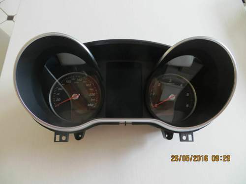

Hallo B-NZ1507,
hatte ebenfalls genau diesen Fehler: Notlauf - Schaltwippen ohne Funktion - kein Hochschalten vom 7G-Getriebe
Beim ersten mal nur neue Getriebe-SW drübergebügelt.
Nach einigen Monaten gleicher Fehler ...
diesmal wurde das KI ausgetauscht - seither ist dieser Fehler nie mehr aufgetreten.
Img-2741
Ok werde den Tip mal an die Werkstatt weitergeben
Ich habe noch das alte Kombiinstrument (mit dem Takpfeil zur falschen Seite), bei mir hat's der Austausch des Motorleirtungssatzes gebracht.
