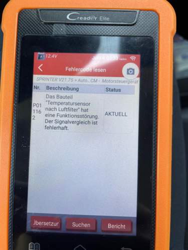

Zeig mal bitte die Fehlermeldung.
Ich habe die gleichen Symptome, wenn das Auto in der Sonne stand - allerdings ohne MKL.
Bei mir vermute ich aber eher einen Temperaturfühler in der Ansaugstrecke. Exakt wenn der Notlauf und die Getriebeprobleme auftauchen, wird der Fehler gesetzt.
„Warmstart“ bzw. Neustart nach ein paar Minuten Fahrt helfen allerdings zuverlässig, der Fehler tritt danach nicht mehr auf.
Nur bei Kaltstart, warmen Temperaturen und wenn das Auto in der Sonne geparkt war.

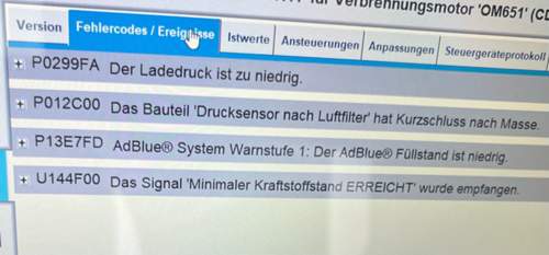

So sorry, das ich erst jetzt zum Schreiben komme. Ist ein om651. Heute morgen nochmal schnell ausgelesen, war der Kurzschluss nach Masse beim Differenzdrucksensor weg, dafür hatte ich Kurzschluss nach Masse Drucksensor nach Luftfilter. Anbei die Fehlermeldung, Adblue und Diesel hat er übrigens recht.
.jpg
Schade, ein anderer Fehlercode.
Niedriger Ladedruck wird wohl ein Folgefehler sein?!
Ist das evtl. ein Kombifühler für Druck und Temperatur?
Ich habe mich noch nicht auf die Suche begeben, wollte das aber zeitnah angehen.
Laut WIS ist der Sensor auf dem Luftfilter der Ladedrucksensor. Habe da auch keinen Fühler für eine Temperaturmessung gesehen.
Dann hoffe ich mal, dass ich den trotzdem finde 😁
Der Map-Sensor sitzt am Luftfiltergehäuse. Zumindest beim OM651.
VG
Und der Temperaturgeber?
2 Dinge prüfen zum Fehler: Ladedruck im System zu niedrig.
1. Unterdruck System mit druckwandler (wenn keine Ahnung wie, der freundliche weiß es) hier wenn verbaut wasserpumpe mit Unterdruck steuerung auch eventuell schadhaft (undicht)
2. Ladeluftsystem ab turbo abdrücken. (speziell Adapter benötigt)
Könnte das saugrohr am Zylinderkopf undicht sein. Ist bekannter Fehler.
