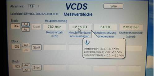

Mit den CR- Motoren kenne ich mich nicht so aus, daher nur eine mögliche Strategie.
An den PD- Motoren kann man die Steuerzeiten in den Meßwertblöcken (MWB) vom Motorsteuergerät prüfen. Da würde ich mal ansetzen. An meinem ist es der Block Nr. 004, nennt sich Verdrehwinkel und soll möglichst nahe 0° liegen. Dann könnte man gleich auch mal über die Injektoren schauen, nach Auffälligkeiten suchen (also Werte die außerhalb der Toleranzen liegen).

Hier mal ein bild vom OT. Ist im Leerlauf nicht null und schwankt, auch mit änderung der drehzahl.
Bild + Fehlerspeicher
Zwar ist der Fehlerspeicher voll mit Fehlern, vor allem auch mit einem über die Nocken / Kurbelwellenposition, aber denke das viele an einer abgeklemmten Batterie bzw. Fehler während wechsel und Zündung an gespeichert worden sind.
Habe alle löschen können bzw. nach einem Motorstart kamen keine Fehler zumindest. Der OT wert ist allerdings nicht 0 im Leerlauf?!?!.

Sagt Dir der Begriff "Sollwert" etwas?
1.2°n. OT ist doch voll in der Toleranz zwischen -5° und +5°
Ist ja klar! Innerhalb der Toleranz. Der Vorredner sagte nahezu null, daher die Frage ebend.
