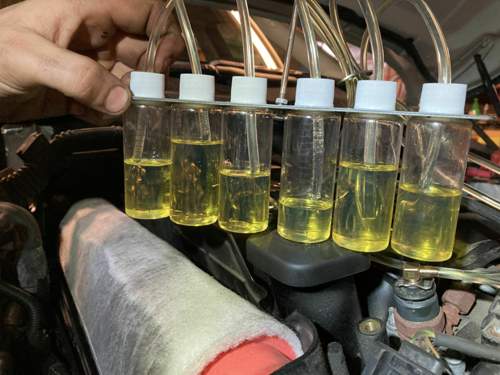

Nach dem Raildruck Offset Fehler eine Rücklaufmengenmessung durchgeführt.
Sieht nicht so toll aus, mal 3 Injektoren geordert... :-(
Das Bild ist nach ca. 3min aufgenommen.
Anordnung der Zylinder von rechts nach links. 2, 3 und 5 schlagen am meisten aus.
Hat jemand Erfahrung dazu?

Ich kenne das Messverfahren nicht aus dem Kopf aber wenn das mit 3 Minuten passt ist das bis auf 4 alles zu viel.
Aber wie gesagt, das gibt das Messverfahren vor. Daher noch mal überprüfen,.
Aber das was nicht ok ist klar, zu unterschiedlich.

Der Fehler mit den Rucklern, die sich anfühlen wie Zündaussetzer, wie wenn er zu wenig Kraftstoff bekommt, war dann doch nie wirklich weg.
In der Zwischenzeit habe ich weitere 3 Injektoren getauscht, da die Rücklaufmengenmessung zeigte, dass die 3 älteren nicht ins Bild passen und deutlich zuviel zurückfließt.
