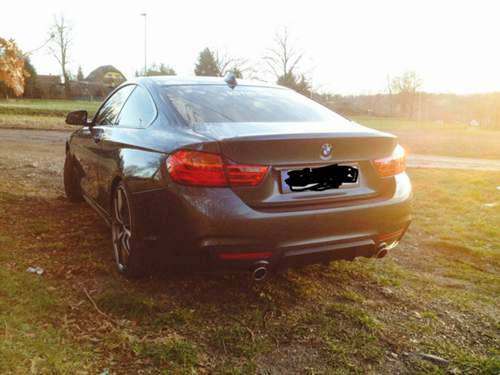

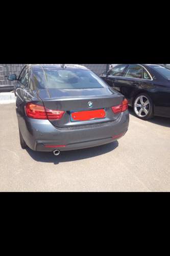

Hi, ESD habe ich auch gemacht.
Hilft dir vlt. wenn du siehst wie es aussehen könnte.
Schönen Abend noch.
Img-3919
Fullsizerender-2
Sieht gut aus, ist der von DS Motorsport?
Gibt's dazu ein soundfile oder kannst du eins machen?
Bin noch sehr am überlegen welchen ich mir einbauen lasse.

Ne die ist von Incarstyle.
Hab dir ne Aufnahme versucht zu machen, Iphone auf dem Boden spiegelt den Klang nicht so super dar, so hast du aber eine ungefähre Vorstellung.
Einmal draussen, einmal Tiefgarage.
http://vocaroo.com/i/s1ESfVFyIs1D
http://vocaroo.com/i/s1UvnyGgueE7
