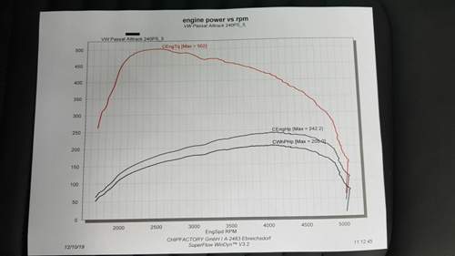

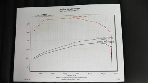

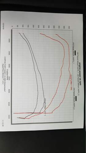

BiTDI
20191210
Am Prüfstand abgestimmt
20191210
Serienleistung
20191210
@schmaetzchen schrieb am 13. August 2020 um 21:13:03 Uhr:
Serienleistung
Geil! Wie sieht es aus mit dem Getriebe, hast du auch da eine Optimierung gemacht wegen dem brummen bei niedriger Drehzahl? Oder ist das weg nur vom tuning?
