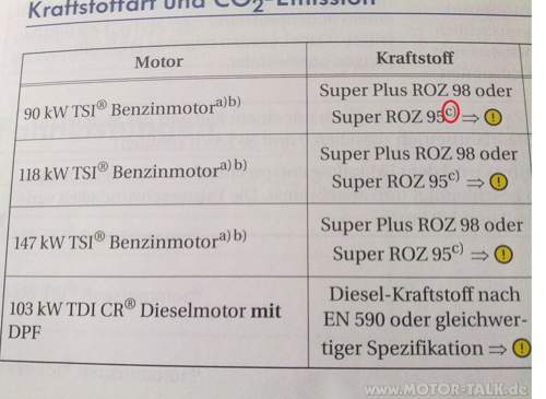

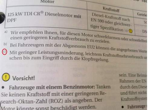

Ich hab ja auch nie behauptet, das man den CAXA nicht mit Super fahren darf.
Ich hab lediglich behauptet (was ich mit dem Link belegen kann), das der CAXA sein 122PS erst entfalten kann mit Super Plus. Mit Super sind es halt ein paar PS weniger (was der Link belegt, da es ja drin steht).
Es gibt aber Leute, die behaupten man würde es sich einbilden.
Ich muß zugeben, das wenn man nicht so behindert im Kopf ist, wie meiner einer (oder auch lp3g) :D, wird man es vielleicht auch niemals merken. Allerdings behaupte ich einfach mal, das sich die wenigsten mit Autos und deren Technik befassen, um sowas überhaupt bemerken zu können.
Es gibt Leute die merken noch nicht mal das ein Reifen weniger Luft hat wie der Rest. Das solche Leute den Unterschied nicht merken ist mir klar, da es sie schlicht und er greifend nicht juckt.
Edit:
Im übrigen steht es dort deutlich.
Ich hab das wichtige mal rot eingekreist
Caxa-boardbuch-11
Caxa-boardbuch-22

...der wird aber auch bei x-facher Wiederholung nicht richtiger, denn er betrifft den CAXA mit einiger Sicherheit nicht (wahrscheinlich Druckfehler in der Scirocco-Anleitung).
Vielleicht sollte jeder einfach mal in seine Original-Bedienungsanleitung zu seinem Golf 6 schauen und dort lesen, welcher Kraftstoff benötigt wird....
Dort steht außerdem: "Die passende Benzinsorte steht auf der Innenseite der Tankklappe"
Ich habe nach geschaut:
1.
In der Bedienungsanleitung des Golf 6, Stand 05/2009:
Kraftstoff: 95 Oktan, keinen Hinweis auf Kraftstoff mit 98 Oktan oder einer Leistungsminderung bei Verwendung von 95 Oktan.
Gültig für alle dort aufgeführten Benziner (59, 75, 90 und 118kW)
2.
In der SSP 405 (1,4TSI, 90kW, CAXA):
Technische Daten: ROZ 95. Kein weiterer Hinweis bezüglich anderer Oktan-Werte.
3.
Golf 6. Technische Daten und Preise. Modelljahr 2009.
Für die beiden einzigen TSI's (122 und 160PS) steht dort ausschließlich 95 ROZ ohne weitere Bemerkungen oder Fußnoten.
Nur für die beiden MPI's (80 und 102PS) steht dort:
Superbenzin oder Normalbenzin
bleifrei, mind. 91 ROZ 4)
und unter der Fußnote steht dann
Anstelle von bleifreiem Superbenzin ist auch ein Betrieb mit
bleifreiem Normalbenzin (mind. 91 ROZ) bei Inkaufnahme von
Fahrleistungs- und Verbrauchsnachteilen möglich.
In der Bedienungsanleitung des Golf 6 steht außerdem:
Sie können Benzin mit höherer Oktanzahl tanken als Ihr Motor benötigt, es hat jedoch keine
Vorteile in Bezug auf den Kraftstoffverbrauch oder die Motorleistung.
von daher:
tanke weiterhin dein unnötig teures Benzin, freue dich am subjektiven Mehrwert, aber mach die Leute hier nicht verrückt...
Vielen Dank, navec, für diesen Beitrag.
Ich sage es auch gerne noch mal: Tankt euren Wundersprit (Ultimate, Super Plus etc.) und freut euch über eure eingebildeten Wahrnehmungen. Aber hört bitte auf, so zu tun, als ob ihr hier wissenschaftliche oder wenigstens einigermaßen fundierte Belege für eure Behauptungen hättet.
Das ist ja nicht mehr auszuhalten. Als ob man mit religiösen Fanatikern diskutieren würde.
