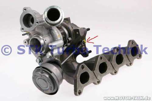

Gibt es beim Twincharger ueberhaupt Probleme mit einem klemmenden Wastegategestaenge?
Die "auto, motor und sport" berichtete nach 100.000 km Dauertest des Golf VI, 1.4 TSI:
Die aufblinkende Abgas-Kontrollleuchte zwang zu einem außerplanmäßigen Werkstattbesuch, wo ein defektes Regelgestänge am Turbolader diagnostiziert wurde. Die Therapie: ein neuer Lader. Nicht etwa, weil die Turbine in Mitleidenschaft gezogen worden wäre. Vielmehr gehört das defekte Bauteil aufgrund kostengünstiger Produktionsprozesse zum integralen Bestandteil der Laderkonstruktion, weshalb diese in Gänze ausgetauscht werden musste. Kosten: knapp 1.600 Euro, die bei diesem Kilometerstand nur bei den wenigsten Kunden noch als Garantiefall abgewickelt worden wären. Vereinzelt berichten auch andere Golf-Fahrer von Problemen mit der Aufladungstechnik bei beiden 1.4-TSI-Varianten mit 122 und 160 PS. Ein Rückruf seitens des Herstellers erfolgte allerdings nicht, zu selten seien entsprechende Probleme aufgetreten.
Mit dem defekten Regelgestänge ist unser alter Bekannter gemeint, das Wastegategestänge. Demnach wurde diese konstruktive Schwäche von VW sorgfältig auf beide Modelle verteilt, 122 und 150/160 PS - es soll sich ja kein Käufer benachteiligt fühlen! 🙄
Nach einem älteren Beitrag hier auf MT ist die Zugänglichkeit beim Twincharger schlechter, als beim kleinen 1.4 TSI:
Um das ganze noch genauer zu prüfen kann man die Downpipe mit Katalysator ausbauen, dann schaut man direkt auf das Wastegate bei dem Turbo. Bei dem 1.4 Twin-Charger ist das aber sehr eng, und fummelig.
(Den Link hatte ich leider nicht notiert.)
Dann haben wir 122 PS - Besitzer das gute Los gezogen .
Alles ein wenig günstiger, besser zugänglich und zuverlässiger.
In meinem Kopf geht sowieso immer noch die Überlegung herum eventuell etwas zu Basteln daß das Gestänge spannungsfrei arbeitet auch wenn die Anlenkung nicht genau fluchtet.
Also eine Art Ausgleichsgelenk.
Leider habe ich mir nicht die Mühe gemacht alles genau zu vermessen.
Platz wäre " meterweise" da um eine solche Lösung einzusetzen.
Weiß jemand von euch welches Gewinde das Teil vorne an der Stange hat in welches der Klappenbolzen durchgesteckt wird.
Leider weiß ich nicht die Bezeichnung dafür. Suche schon krampfhaft.
Vieleicht hift es ja auch unter dieser schraube mal was drunter zu legen ( con der Rückseite) .Aber nur auf einer seite. Damit das Wastegate etwas schräg sitzt. Vieleicht ändert sich ja dann der Winkel damit das Gestänge nicht mehr hängen bleibt

Eric81 - dieser Gedanke ist mir bei der " Bastelei" auch gekommen.
Allerdings würde ich an der verschraubung des Turbo nicht rühren wollen. Die Geschichte hat sich über viele Betriebsstunden und Hitze " gesetzt". Eine Veränderung könnte da Spannungen erzeugen die den Bruch des Gußes zur Folge haben.
Ich hatte auch überlegt an der Halterung der Dose eine Beilagscheibe unterzulegen. Dann würde die Dose bzw. sich der Winkel der Anlenkung auch verändern.
Das hätte allerdings bei mir einen noch schrägeren Anlaufwinkel an das Auge zur Folge gehabt. D.h. eine noch größere Gefahr des Verklemmens am Bolzenstück.
Ich habe dann sehr vorsichtig die Stange hinter dem Gewinde leicht so gekröpft daß das die gekonterte Gewindebuchse mit dem Auge dran ( ich weiß nicht wie man das Ding korrekt nennt ) möglichst rechtwinklig zum Bolzen läuft.
Man muß ja auch bedenken daß der Hebel einen Bogen von etwa 60 Grad ( geschätzt) beschreibt und in diesem sollte die Bewegung desselben verkantungs-und klemmfrei erfolgen.
Leider kann man das nur mit Auge und Schätzgefühl justieren.
Genauso wie ein Schwergehen oder Blockieren des Hebels dadurch zustande kommt weil der so knapp am Gehäusering ansteht daß durch das achsiale Spiel der Klappenwelle und eben durch den fehlerhaften Anlenkwinkel der Dosenstange dieser " anläuft" und dadurch der Hebel bremst oder sogar blockiert.
Hier hätte eine ganz dünne gehärtete Scheibe reingehört denn ungleiche Reibepartner haben eine viel geringere Reibung wie gleiches Material. Oder eben das Spiel dazwischen so groß daß dies nicht passiert.
Ich hatte letztes Mal ganz vorsichtig Graphitpulver in den Spalt reingefummelt. Da ging die Klappe so leicht wie geölt. Aber lange hält das nicht.

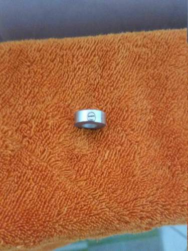

Vieleicht kann man den Original sicherungsring gegen sowas ersetzen wenn das passt. Habe leider kein Durchmesser vom Original Sicherungsring. Müsste aber passen da ich mal eine Blech dazwischen hatte das müsste dann auch so 12mm haben
Stellring
Was für einen Sicherungsring meinst Du ?
siehe bild
49373-01001
@Eric81 schrieb am 24. August 2015 um 16:57:38 Uhr:
Stellring
Ich würde behaupten der Stellring aus deinem Link ist zu breit um auf dem Zapfen an der Wastegateklappe befestigt zu werden. Die Madenschraube wird vermutlich so gerade eben auf dem Rand greifen, deswegen ist wohl der schmale Clip verbaut dort.

Habe es mal abgeschliffen.Mal schauen ob es passt. Wenn es morgen nicht regent werde ich mal wieder Basteln. An Leistungsteigerung habe ich auch schon gedacht. Aber solange das mit dem Turbo nicht hinhaut werde ich es lassen. Habe gelesen das mit Leistungssteigerung das Problem mit der Schubweisen Beschleunigung noch verstärkt werden kann
