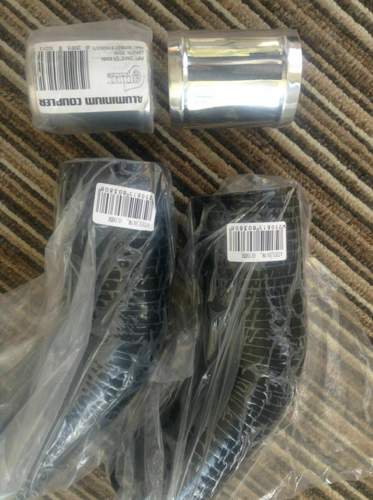

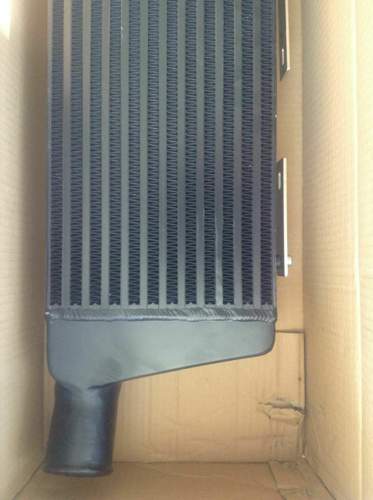

Sorry, das ich hier poste, aber ich denke es passt dazu: habe mir den LLK mal schicken lassen, siehe Bilder. Ich denke die Siiconschläucher müssten jetzt ok sein, sind vom Turbozentrum Berlin ( bei denen gibt es auch ein nettes Video über die Schläuche ). Komischerweise waren aber 2 verschiedene Aluverbinder dabei, ein eingepackter vom gleichen Hersteller ( BOOST products ) mit nur 60 mm Durchmesser in der Länge 75 mm( die Schläuche haben ja 63 mm ) und ein nicht verpackter mit 63 mm Durchmesser und 85 mm Länge. Das kann theoretisch einbaubedingt sein oder einfach beim Einpacken vertauscht worden sein; auf jeden Fall hat der 60er Verbinder im 63er Schlauch zu viel Spiel....
Werde mal nachfragen.
Wenn ich das OK vom TÜV hier bei uns bekomme, werde ich ihn auf jeden Fall einbauen.
...genau diese Verbindungsstücke und ein zu kurzer Schlauch, waren die Übeltäter für meinen Totalausfall und verursachten zusätzliche Kosten von 500€. Wegen der Eintragung würde ich mir keine Gedanken machen, dass klappt per Einzelabnahme.

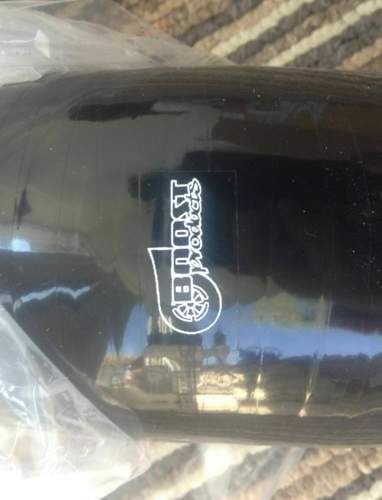

Zu dem Zubehör von boost products:
Es werden von KWE zum Ladeluftkühler für 3.0BiTDi mitgeliefert:
BOOST products Silikonbogen 45°, 63mm, schwarz
63,5mm Aluminium Verbinder mit 75mm Länge
BOOST products HD Schlauchschellen, schwarz, 58-75mm
