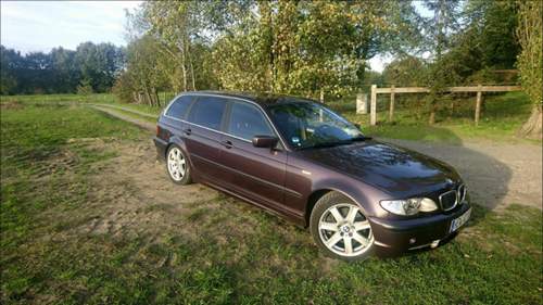

ich hab mit den h&r 55mm federn und dem z4 domlager an der va damals ne punktlandung hingelegt mit den styling 230 (vom e90). foto suche ich noch 😁
edit: die bilder sind nicht die besten, aber mein ex 325er ist ja noch bei meinen fahrzeugen drin. alles grad soooo 21er abnahme konform, aber i.o.
