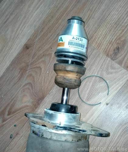

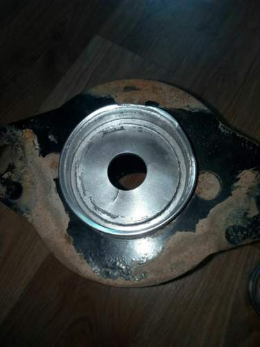

Ich hatte heute einen ziemlich ploetzlichen Luftverlust der aber nicht aus dem Gummi kam, sondern zwischen Karosse und Luftfeder. Jetzt liegt das Ding vor mir und ich wuerde sagen, dass die nach ca. 1 Jahr einfach mal zerbroeselt ist. Wenn mich nicht alles taeuscht sollte die Aluscheibe die da so ausgefranst rumlungert eigentlich im Oberteil des Luftbalges sein?
Wer sowas schon mal gesehen hat und eine Idee hat woher das kommt bin ich sehr dankbar fuer eine Rueckmeldung.
Ich muss mir ganz fix ueberlegen, ob ich wieder eine Arnott einbaue, die ist am schnellsten verfuegbar.

So wie es ausschaut gehört die Scheibe dahin.Sie ist dafür da, das dein Anschlagbegrenzer nicht direkt mit deinem Stoßdämpferlager in Berührung kommt.
Die Scheibe schaut aus als ob sie schlecht gestanzt wurde.
Wo hat deine Luftfeder denn abgeblasen ???
Könnte aber auch sein das, sie in den oberen Teil eingepresst war um das Gummilager zu fixieren.
Ich würde sie wieder mit Zugabe von Loctite Lager/Fuge einpressen und zusätzlich verkörnen.

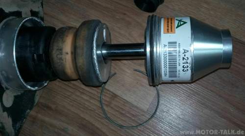

Das obere Teil wird in eine Hülse geschoben und mit dem Sprengring fixiert, da ist auch ne Dichtung. Die U-Scheib sollte sicher den Abstand zwischen Nutenring und Aluteil gegen Null halten damit nix klappert. Da die Aluscheibe bescheiden ist hat Sie den Sprengring rausgearbeitet. Neue gescheite Scheibe besorgen mit gescheitem Außendurchmesser innen darf auch größer, und zusammenbauen. So seh ich das.

Ohne Stossdaempfer ist das besser zu sehen. Diese Aluscheibe gibt es gar nicht. Die ist offensichtlich nach oben "rausgestanzt" worden, nachdem sich das "Domlager", also das Teil mit dem Arnottaufkleber mangels brauchbarer Sicherung durch den Ring nach oben verabschiedet hat. Wenn man sich in dem angehaengten Bild den Rand vergroessert, in dem der Ring das Domlager mal fixieren sollte, sieht das nicht sonderlich vertrauenserweckend aus.
Es kann gut sein, dass ich schon etliche tausend km so rumgefahren bin. Ich suche seit geraumer Zeit einen Poltergeist und habe die Vermutung dass der weg ist, wenn eine neue Luftfeder drin ist.

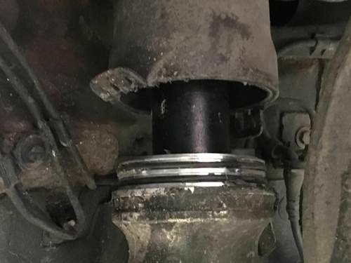

Pic3
Der Poltergeist war mit sicherheit das Teil weil lose. Alles genau anschauen vielleicht nacharbeiten und so einbauen das es gescheit fest ist. Neu geht immernoch.

Das ist nicht reparierbar. In dem "Domlager" ist ein Hartgummi, das drueckt man nicht ohne weiteres tief genug in die Aufnahme. Das Teil auf das gedrueckt wird ist die rausgebrochene Scheibe. Der Rand der den Sicherungsring halten sollte ist nicht mehr in der Lage dazu. Und luftdicht wird das auch nicht mehr.
