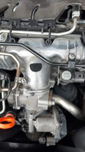

Moin. Meiner ruckelt die letzten Tage etwas mehr nach Kaltstart und wenig Gas auf die ersten 3km.
Ich habe mir mal die AGR angeschaut, weil ich vermutet habe, eventuell etwas verdreckt.
Zur Überraschung sieht alles top aus, keine nennenswerten Ablagerungen.

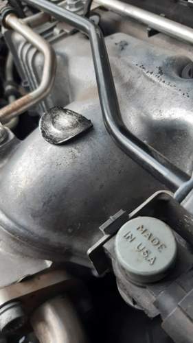

Aber ich habe ein Teil zwischen Ventil (also davor) und dem Rohr vom AGR Kühler gefunden, was so ziemlich klapperig drinsaß.
Kennt das jemand? Gehört das dahin?

Das sieht aus als wäre es das Ventil an sich. So wie ein Ventil im Zylinderkopf was vom Schaft abgerissen ist. Kann das sein oder sitzt das noch da direkt neben dem Rohr?
sonst wäre mal interessant ob das Teil vom AGR Kühler vielleicht hoch gekommen ist.
