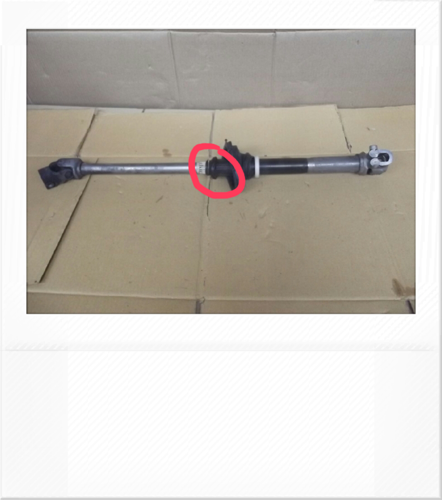

Schieb mal das Lenkrad ganz rein und nach unten.... ist es dann weg ?

Hey Arni 1984, ich hab das Problem auch. Sobald ich Lenkrad reinschiebe und nach unten ist es weg.

Prüf mal den Sitz der Gummimanschette die durch die Stirnwand geht....ob da alles richtig sitzt. Von aussen geht das nur auf einer Bühne.

Das ist gut....da kommt man so ran. Haube aufmachen und am Kühlmittelbehäter vorbei gucken .....da sieht man die Lenksäule, auf der sitzt eine Kunststoffhülse , die umfassen und mal mit Kraft hochschieben in Richtung Innenraum....dann sollte das Geräusch weg sein

@Arni 1984 Wo genau soll sich das befinden bzw hast du evt ein Bild wie das aussieht ?
Hier das rot eingekreiste....da ist unten so ein Federring drum....die Hülse rutscht schonmal ein Stück runter und dann kommt das Motorgeräusch in den Innenraum
Links geht ans Lenkgetriebe, Tülle in der Spritzwand, rechts geht an Lenksäule

Leider kein Bild zu sehen :-).
Kannst nochmal versuchen es hochzuladen
