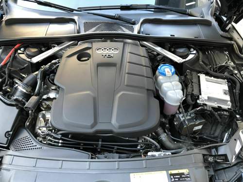

@Arni 1984 schrieb am 17. März 2018 um 20:41:16 Uhr:
Hier das rot eingekreiste....da ist unten so ein Federring drum....die Hülse rutscht schonmal ein Stück runter und dann kommt das Motorgeräusch in den Innenraum
Links geht ans Lenkgetriebe, Tülle in der Spritzwand, rechts geht an Lenksäule
@Arni 1984
Hab mal ein Bild hochgeladen vom Motorraum. Kannst du mir bitte mackieren wo ich da schauen muss??
Danke
