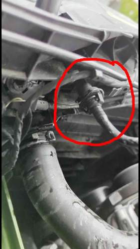

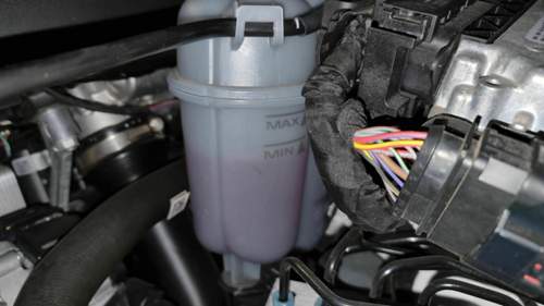

Hallo zusammen, hat jemand inzwischen rausfinden können an was es lag ?
habe bei meinem (BJ 2019, 17000km) auch gestern festgestellt das Kühlwasser weiter unter dem Minimum gesunken ist.
Whatsapp-image-2022-01-12-at-15-21
Nein.. Kühlwasser sollte eigentlich nicht weniger werden. Eigentlich ist es ein geschlossener Kreislauf. Dass es ein bissl weniger wird ist aber denke ich normal weil irgendwo kann immer ein bisschen was undicht sein. Oftmals denke ich sind es Dichtungen.. an der Pumpe oder die Zylinderkopfdichtung. Können natürlich auch die Leitungen sein.. vielleicht mal bei Audi kontrollieren lassen..
Bei meinem A3 sind jetzt nach ca. 4 Jahren anscheinend auch die Dichtungen an der Pumpe etwas undicht.. das wird demnächst überprüft und Garantie ist noch drauf 🙂.
