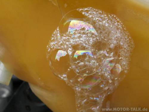

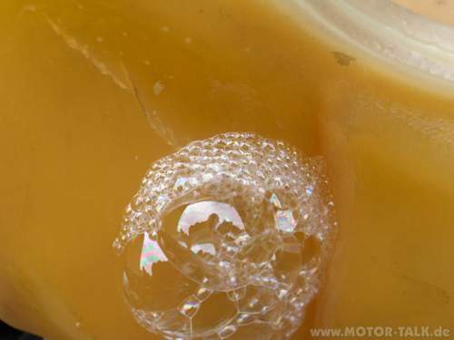

bild zu dem unteren verkrusteten überlaurohr

es gab es hier schon öfters, dass im ausgleichbehälter ein haarriss vorhanden war. ich hatte auch verlust. bei meinem s6 (AQJ) war es die kleine leitung wo zwischen luftfilterkasten und motor durchläuft. die ist am luftfilterkasten befestigt und irgendwann scheuert die halterung den schlauch durch. aber wenn du schon sagst das rückstände am behälter sind, schau da mal genauer nach,

Bei dem Bild kann der Verschlussdeckel defekt sein und immer über den Überdruck ablassen.
Der Ausdehnungsbehälter sieht ja ziemlich neu aus.
