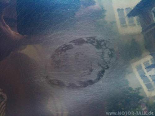

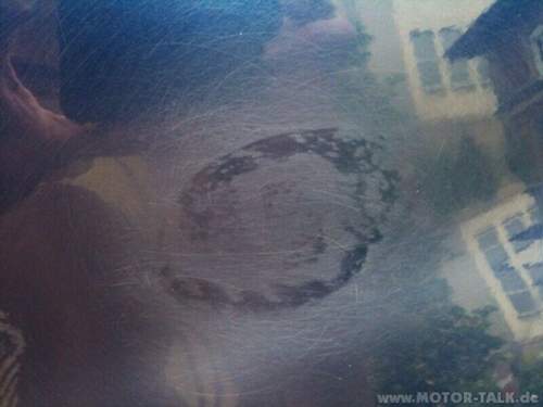

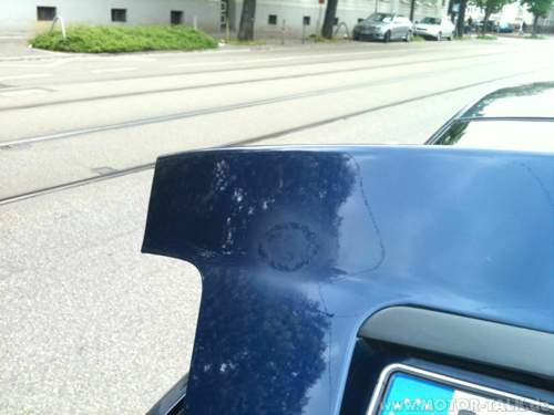

habe vor ein paar Tagen meinen D-Aufkleber entfernt und den darunterliegenden Kleber mit einem Schwamm abgewischt. In dem Kleber waren anscheinen Dreckpartikel, die dazu führten, dass ich den Lack oberflächlich zerkratzt habe (siehe Fotos). Hab dies erst später bemerkt, da man es bei nassem Lack nicht sah.😰
Jetzt will ich dies mit einer Politur reparieren, habe so etwas aber noch nie gemacht. Ein Arbeitskollege hat mir eine kleine Einweisung gegeben mehr nicht.
Das Produkt in den Fotos habe ich mir gestern gekauft und wollte es heute mal ausprobieren. Habt ihr Kommentare oder Tipps für mich?

Als erstes, vergiss den Mist von Nigrin. Für solche Sachen habe ich verschiedene finish Polituren von 3M. Du bekommst zwar solche Kratzer wie auf dem Bild wieder raus, aber wenn du das noch nicht gemacht hast, rate ich dir davon ab. Mit diesen Polituren bist auch gleich auf Blech, wenn man nicht damit umgehen kann.

Wird aber schwer sein die Kratzer mit der Hand zu polieren,also mach es lieber mit ner Poliermaschine,lass die Maschine aber langsam drehen!

die 3M politur,keine ahnung schwarz oder weiß deckel, auf jedenfall feinschleifpaste und dann auf hochglanz polieren.
ist dann ruckzuck weg.

Du kannst das Nigrin schon benutzen, ob es aber hilft ist wieder eine andere Sache. Das 3M Zeug ist nicht umsonst wesendlich teurer

ich würde es an deiner stelle machen lassen.bei meinem aufbereiter hat alles 75euro gekostet.danach waren die kleine kratzer und schlieren verschwunden.mit dieser schleifpaste muss man wirklich sehr,sehr vorsichtig sein und du ärgerst dich dumm und dämlich wenn da was passiert😉.der aufbereiter hingegen haftet für missgeschicke.also überleg es dir.
1.kostet doch nicht die welt
2.ein profi lässt dein auto wie neu aussehen🙂

Besorg dir n lackiertes Blech und polier da mal versuchsweise drauf rum,damit du weißt,wie stark du damit rangehen kannst.

Andererseits soll der Lackreiniger nichts taugen weil er zu schwach ist. O.K. soweit so gut. Ich würde sagen er soll es ruhig mit dem Lackreiniger versuchen wenn der eh schon vorhanden ist. Im schlimmsten Fall ist das Ergebnis nicht ausreichend und er kann immer noch auf den Profi zurückgreifen.
Lieber zu wenig als zu viel. Schließlich sind die Sachen von 3M nicht umsonst nicht in Baumärkten zu finden. Aber auch bei dem Lackreiniger gilt: Erst mal vorsichtig mit wenig Druck anfangen.

@Yeti: da hast du recht. Das Nigrin Zeug finde ich einfach zu schlecht. Die Sachen von 3M sind wesendlich besser. Aber auch schwieriger damit zu Arbeiten. Die Gefahr mit dem Lackreiniger durch zu Polieren ist nicht so groß wie mit dem anderen Polituren. Am besten ist schon wie Cap schrieb, eine alte Haube, oder Deckel ect. ect. zu holen, und mit dem dann mal anfangen zu probieren. Die meisten nehmen sich aber nicht die Zeit sowas zu machen. Und die Polituren von 3M sind auch nicht gerade billig.
