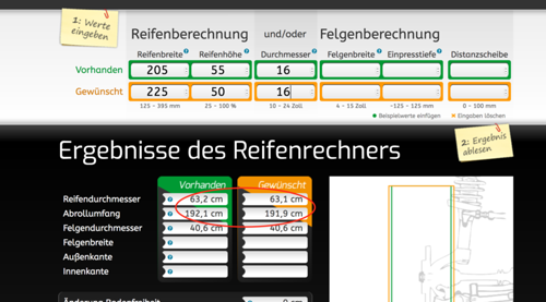

Abrollumfang
Naja je nach dem welchen Messwert du nimmst kommst du zu völlig unterschiedlichen Schlüssen. Die Werte aus den einzelnen Messungen passen nicht so richtig zusammen vor allem wenn man die Werte aus den unterschiedlichen Gängen vergleicht.
Nimmt man bei deinem Beispiel die Messung von Serie zu 16" im fünften Gang zur Hand sind es gerade mal 3% mehr. Serie zu 17" sogar unter 1%. Was überhaupt keinen Sinn ergibt ist, dass die 18" im fünften Gang mehr als 2 Sekunden langsamer als die 17" sind, aber im vierten Gang gleich schnell sein soll.
