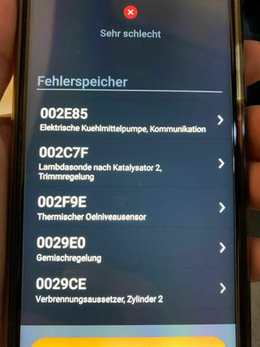

Ich wollte mal das Thema wieder öffnen.
Und zwar habe ich seit paar Monaten auch sehr Starke Schwankungen bis zu 300 U/min.
Darauf hin Zündkerzen getauscht und vor paar Tagen alle Zündspulen.
Eine Besserung ist in Sicht..
Aber beim Kaltstart ist er bei 1000 U/Min dann geht er runter auf 700 750 (früher 600) und spüre ein Wackeln des Auto und einen Unrunden leichten Lauf. Drehzahl leicht am Schwanken.
Verstehe nicht warum er weiterhin nach der Kaltstartphase noch Ruckelt.
Das Problem ist viel besser geworden aber weg denke ich nicht.
Hier mal der Alte FS Eintrag vor dem Tausch der Spulen
