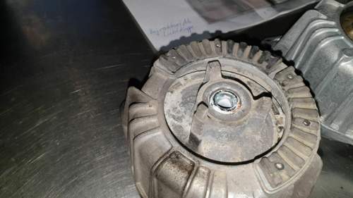

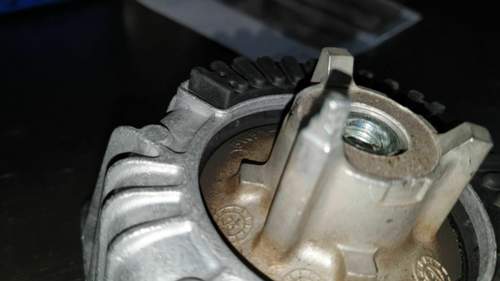

Hab gestern Motorlager ausgetauscht.
Leck, ist dass eine Komfort-Veränderung!
Beim Starten keine Vibrationen drinnen, Auto ruckelt nicht mehr. Merk nicht mal, wann der Motor startet. Wie ein Neuwagen, was die Vibrationen im Innenraum angeht.
Die alten waren richtig platt. Konnte den Finger zwischen dem Rand stecken. Also so 2 cm locker.
Hier die Bilder.
Kann mir gut vorstellen, dass dadurch die ganzen Schwingungen aufs Getriebe gehen und dann dieses Schlagen beim Gangwechsel erzeugt wird.
Hab vom Erstausrüster gekauft. (Lemförder)
