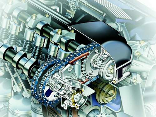

Hier auf dem Bild kann man den Aufbau der Vanos richtig gut sehen.
Gruß mclaren
http://www.bmw.com/.../vanos_double_vanos.html
Gruß mclaren

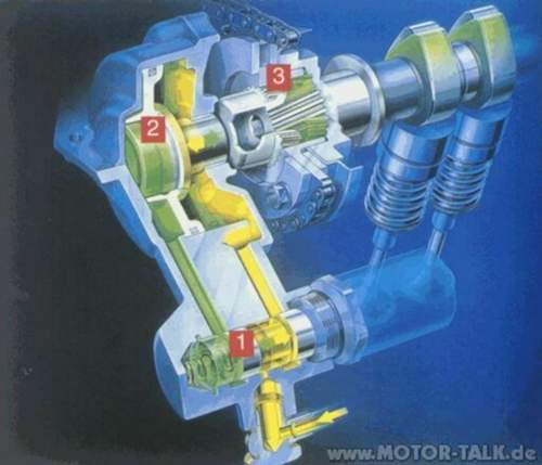

Das ist aber die neue Doppel-Vanos ab BJ2006. Die hat Flügelzellensteller, die sich verdrehen anstelle der Kolben mit aushärtenden Ringen, die sich rein/raus bewegen.
Anbei Schnittbilder von Einfach- und Doppel-Vanos:
Einfachvanos-schnitt
Doppelvanos-schnitt
