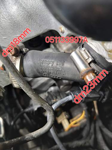

Während der Fahrt muss der Motor Leistung abgeben, da sind die Druckverhältnisse im Schlauch anders.
Wenn der Schlauch dann deformiert ist, geht der Motor nicht an, bis wieder die normale Form erreicht ist.
Wieso hast Du den Schlauch noch nicht ausgetauscht, wenn Du so verzweifelt bist?
Bin auf der Suche. Neu gibts den ja nicht mehr. Und gebraucht sind di ja alle schon zu weich.
Vielleicht hast eine Idee, wo ich den her bekomme?
Weiss nicht, wie der Schlauch aussieht, aber evtl. kann man den mit etwas stabilisieren oder durch ein Kunststoffrohr teilweise ersetzen?
Hier ein Foto
Der Schlauch hat 2 verschiedene Durchmesser und ist schräg
Evtl. könnte das modifiziert werden:
https://www.mecatechnic.com/.../...durchmesser-18-und-23mm_UC56832.htm
Das is eine gute Idee. Werde das probieren.
Danke für die Hilfe.
Melde mich, sobald ich es gemacht habe es und funktioniert.
JUHUUU.
Kleiner Erfolg mit dem Leerlauf!
Also ich habe heute ein kleines (härteres) Schlauchstück innen in den Schlauch gesteckt und angeschlossen.
Nun zieht sich der Schlauch nicht mehr zusammen. Dies ergab jedoch beim Fahren keine Änderung! Motor geht beim Auskuppeln trotzdem immer aus!
Hab dann ein LLRV von VDO (auch original) angeschlossen und siehe da, der Motor geht beim Auskuppeln nicht mehr aus!!! Juhuuuu schon mal nicht schlecht.

Ohne jetzt die 6 Seiten gelesen zu haben...das wird reine Einstellungssache sein. Wenn ich schon lese "Co eingestellt" hat die Werkstatt keinen Plan gehabt.
Steuerstrom und Tastverhältnis einstellen, dann passt das.
