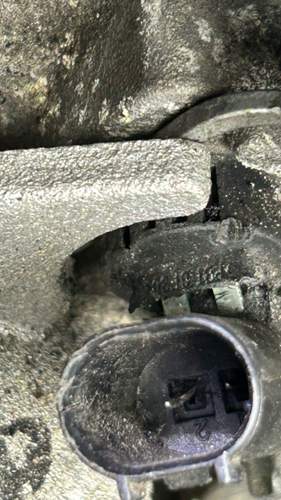

Der ist tatsächlich gebrochen, dass habe ich erst beim Ausbauen der Brücke bemerkt. Aber scheinbar tuts der noch. Dennoch ist der schon auf dem Weg

Ich kann nachher mal ein Foto machen. Der ist ist im Knick gebrochen, die Kontake sind noch dran, aber halt schon korrodiert.
Ich habe einen neuen bestellt, der lommt nächste Woche.

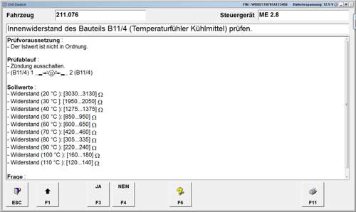

Keine Ahnung woher du diese Werte hast,... aber hier sind die korrekten Werte. 😁
Widerstand Kuehlmitteltemperatursensor

Naja, die Infos sind wohl sehr allgemein gehalten. Kommen von einem bekannten Scheinwerferhersteller.

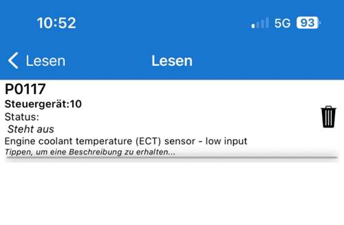

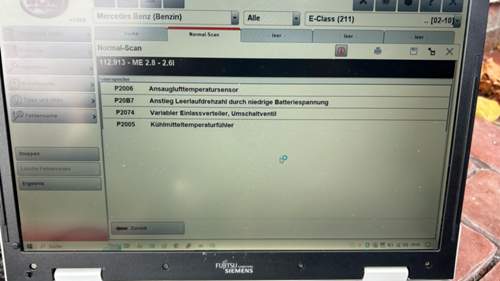

Als ich den Stecker wieder raufgemacht hatte, pendelte sich die Drehzahl bei etwa 1000 ein und ich fuhr los, bemerkte aber, dass die Drehzahl anstieg und bei etwa 1200-1500 festhing(das Auto fuhr ohne Gas zu geben). Zweimaliges Neustarten hat dann zunächst geholfen. Aber nachdem ich nun die 80 Grad gemessen hatte, wieder fummelei am Stecker, läuft der Lüfter permanent und ich habe auch jetzt erst einen Fehler.
Vorher waren keine Fehler im System. Naja, jetzt stehr der Hobel wieder……ich denke, der Fühler ist jetzt ganz fritte.
