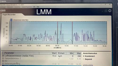

so, ich konnte jetzt ein LMM für superschlankes Geld bekommen, hoffe das Teil ist wirklich wie beschrieben Neuwertig. Kann es aber zurückgeben, für den Fall der Fälle.
Ein Bekannter hat einen 320 M112 stehen, da wollen wir die DK mal rausnehmen und austesten.
Das Schaltverhalten vom Auto ist extrem gruselig. Beim Abbremsen und wieder beschleunigen knallt der den Gang ziemlich heftig rein. Z.B. beim zügigen Abbiegen und wieder beschleunigen, echt krass.

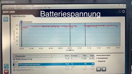

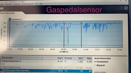

Hier noch ein paar Daten, die ich per Flightrecorder aufgenommen habe.
Für mich nichts ungewöhnliches zu sehen. Der Temperatursensor läuft konstant mit. Die Batteriespanung ist auch konstant.
Gaspedal und LMM sind dann für mich böhmische Dörfer.
Kann ich sonst noch Daten zur verfügung stellen?
