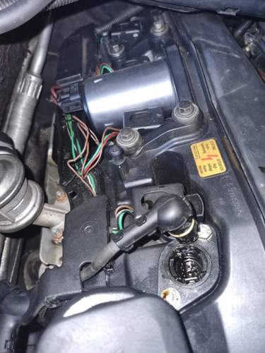

Seitdem ich die KGE und den Luftfilter erneuert habe ist die Drehzahl stabil, die typischen Symptome weg aber arg wenig, ca. 600 Umdrehungen. Wenn ich die Klimaanlage einschalte läuft es perfekt weil sich die Drehzahl auf 750-850 erhöht
Worüber wird die Leerlaufdrehzahl entschieden bzw. welches Teil ist dafür zuständig? Muss man das zwingend per Software machen oder geht das auch anders?
Motor ist der N46, 318i und Baujahr 2004

Hat du zufällig Öl im Stecker vom Exenterwellensensor?
Motoröl ist durch den Eintrag von Ruß (Kohlenstoff) elektrisch leitend 😉
@Stormy78 sollte ich das im warmen Zustand checken? Hab mir vorhin fast die Finger verbrannt 😁

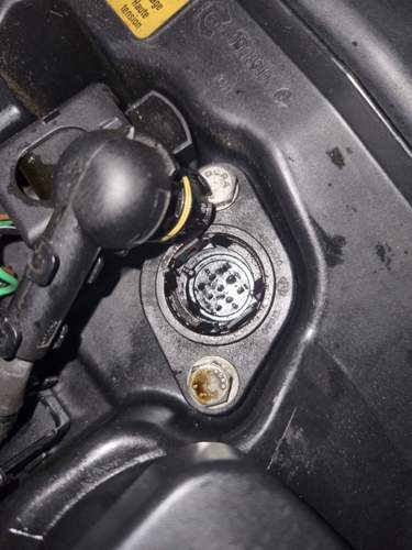

Deine Vermutung lag richtig! Nachdem ich den Stecker abgezogen hatte, sah ich tatsächlich eine kleine Ölpfütze :O wie kommt das denn bitte dahin?

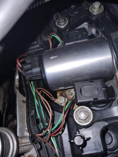

Auf dem einen Bild sieht man die kleine Ölpfütze, die vorhanden war. Hab es jetzt halbwegs versucht sauber zu machen
Die Verkabelung und wie das ganze verlegt ist sieht irgendwie merkwürdig aus. Ist das denn so normal?

Dann kontrollier direkt noch die Stecker am Motorsteuergerät und blas das alles gut mit Bremsenreiniger aus.
Ahja…. Du willst den Kapillareffekt mit bremsenreiniger zu Leibe rücken?
Mercedes Benz hat ebenfalls damit große Probleme und es gibt findige Tüftler die einen ölstopp in die kabelbäume einbauen um den kapillareffekt zu unterbinden.
Das reinigen des Steuergeräts bringt keine Heilung und hält von 12 bis Mittag!
Ursache erkennen und richtig bekämpfen anstatt hier mit bremsenreiniger an der Elektronik hantieren zu wollen
Um die Buchse ist der 2-Lochflansch und der hat eine Dichtung um zum Ventildeckel abzudichten 😉
Da kommt auch das Öl im Stecker her 😉

Nr7 ist der Dichtungsflansch, Achtung die Schrauben dürfen nur mit max 7Nm angezogen werden, sonst reißt das Gewinde aus dem Ventildeckel 😉
