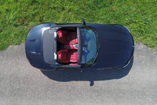

Als guten Kompromiss zwischen empfindlichen hellen Ledern und tristem Schwarz habe ich rotes Leder entdeckt. So haben die beiden OPEL Tigra TwinTop meiner Kinder und mein Z4 eine rote Lederausstattung, was zu schwarzem Lack richtig gut ausschaut. Ich hänge mal eine Drohnenaufnahme an.
Damit es keine Schabestellen an den Sitzwangen gibt, achte ich beim Einsteigen darauf, nicht mit dem verlängerten Rücken an der Lehne vorbei zu schrammen und was ganz wichtig ist, dass der Hosengürtel keinen direkten Kontakt zum Leder hat. 1x im Jahr eine ordentliche Lederpflege und die Sitze behalten ihre schöne Optik.

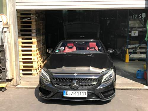

@OJG42781 schrieb am 4. Juli 2020 um 15:03:17 Uhr:
@Kitzblitz so sehe ich das auch @ perfekte Kombi ...
Coole Sitze, sogar noch mit Designo Plakette😉
