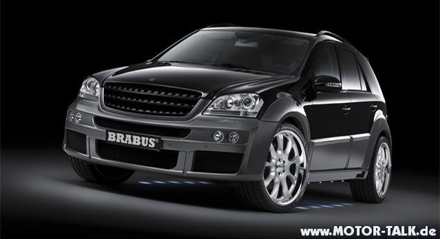

Warum denn nicht einfach sowas ? Das dürfte doch legal sein.
Man braucht ja zum einsteigen keine Beleuchtung vorn und hinten.An den Seiten reicht es doch...
Klick
Man könnte sich auch solche Dinger drunter bauen.ist zwar ganz schön frimelig und TÜV hazs auch nicht, aber eigentlich so gut wie unsichtbar,wenn ausgeschaltet
Naja, sieht bescheiden aus und kostet auch 3 Punkte in Flensburg.
Hinweis: Alle Zusatzbeleuchtungen sind im Bereich der StVZO verboten!
(das Kleingedruckte bitte lesen)
Vom TÜV abgenommen bedeutet auch nicht gleichzeitig erlaubt.
