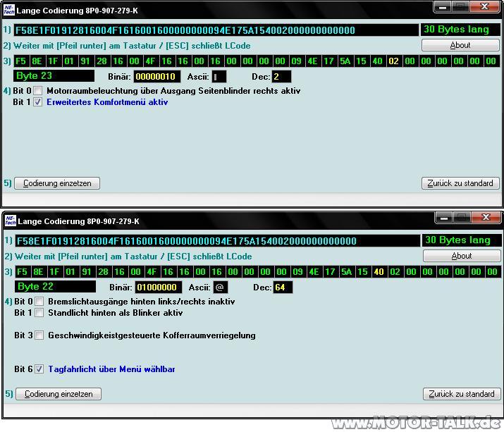

...nochmal zum mitlesen... Du sagst es gibt für das TFL ein Zusatzmenü im FIS welches ich im Stg. 09 freischalten kann?
Echt? Das wäre ja genau das was ich suche... Schieß los mit der Codierung... *BITTE* Bin schon ganz gespannt...
JA man kann das TFL dann über Menu ein und ausschalten (geht bei mir auch trotz des Drehschalters am Lichtschalter) Prio. hat dann das was am Drehschalter geschaltet wird- ist aber der Drehschalter auf "I" kann man im Menu das TFL ein und auschalten !
Die Codierung dazu kann ich euch posten (welches bit es aber genau ist kann ich euch erst am Wochenende sagen)
Vorraussetzung dafür ist min MJ 08 mit dem 30 Byte Steuergerät :

Codierung: F58E1F21912818004F0000002000000000094C135A150202000000000000
Betriebsnr.: WSC 06435 000 08192
Langecodierung :
LC,22,1,Daytime Running Lights (DRL) switchable via Menu
LC,22,1,Tagfahrlicht über Menü wählbar
Gruss
Andy
Wenn ich das richtig sehe müsste es Byte 22 Bit 1 sein !! (OHNE GEWÄHR) wie gesagt am Weekend werde ich mal nachsehen... (Wagen ist gerade mit der Freundin unterwegs...)
