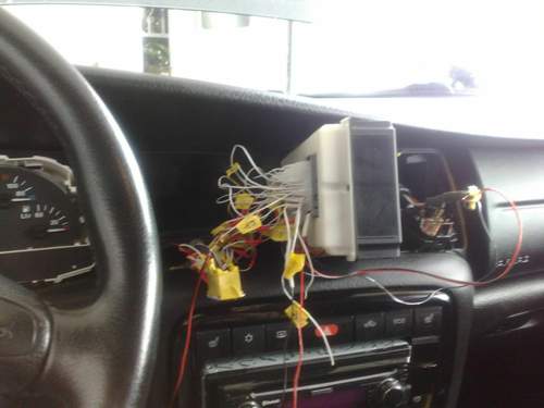

also, beim tfl leuchten die frontscheinwerfer und die rückleuchten. kennzeichen- und tachobeleuchtung funktionieren nicht.
Original geschrieben von GT-Liebhaber
Mir würde ein TFL reichen, wo eben wirklich nur die Frontlampen leuchten. Und nichts anderes.
ist auch beim b model möglich. einfach 2 kabeln trennen. 58r und 58l (belegung ist auf dem relais). ich bin mir aber nicht mehr genau sicher. ist schon ne weilchen her. man kann es aber messen.
folgende funktionen werden deaktiviert. begrenzungsleuchten (vorne) und rückleuchten funktionieren nicht mehr. nur noch die frontlampen. beim einschalten mit dem lichtschalter ist wieder alles an.

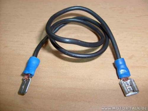

zum trennen selber. ich habe nicht die kabeln einfach abgeschnitten, sonder mir 6 stück zwischenkabel (ca 10 cm) gebastelt und 1 zu 1 angeschlossen . bis auf die 2 belegungen (deshalb nur 6, eigendlich bräuchte man 8 stück). wie gesagt, bitte vorher messen, da ich mir jetzt nicht zu 100% sicher bin. oder 8 stück kabeln basteln und die 2 dann wieder abstecken (versuchszwecke) ............. und ja nichts verkehrt anschliessen. man sollte recht vorsichtig sein, da sonst einiges kaputt werden kann.

Das werde ich mir wohl doch noch mal anschauen, mal sehen ob man da noch was bauen kann, vielleicht sogar mit passendem Relaissockel.
mit etwas handwerklichem geschick kann man sicher was machen. bei mir musste es halt schnell gehen. deshalb hatte ich mir die kabeln gebastelt.
ps: diese exemplar (bild) wurde nicht verwendet, sollte nur als beispiel dienen................

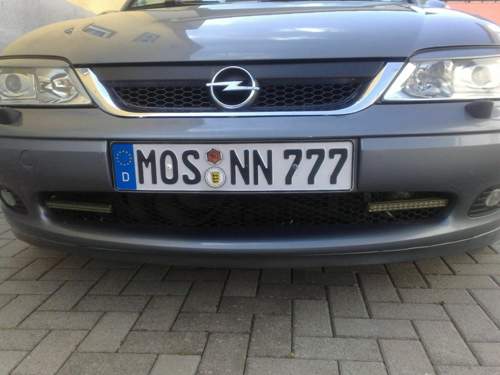

Ergebniss im Anhang.
Die TFLs gehen wirklich nur dann an , wenn der Motor läuft, sogar mit kleinster Verzögerung- und nicht wenn die Zündung an ist oder der Anlasser noch dreht. DIese haben gesetzlich vorgeschriebene Mindesthöhe und Abstand sowie gehen diese natürlich aus sobald man das Licht einschaltet.

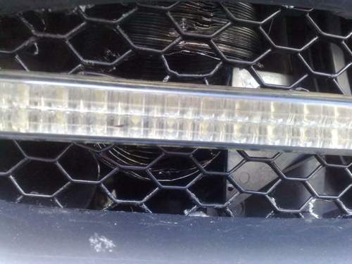

schicker innenraum, alles leds?was ist das für ein rohr bei der nahaufnahme vom tfl was man hinter dem gitter sieht?
ich finde das die vectra b stoßstangen keinen vernünftigen gutaussehenden platz für tfl haben, aber im hellen fallen die nicht sonderlich (wie andere klobigen tfl)auf wenn die nicht an sind,würd gern mal sehen wie das aussieht wenn es dunkel ist.
mfg
André
Ja, Innenraum alles LEDs. Special thanks to Hades86 wegen dem MID-Einbau. 😉
Das Rohr ist "etwas" geänderte Luftansaugung zum LuFi a`la OBI-Tuning mit 80er Flexrohr, was man aus Dunstabzugshaben so kennt 😁 . Original Resonatorkasten oder wie das sinnlose Teil da heisst ist rausgeflogen. Das ganze hat jetzt gleichen Effekt wie Dbilas FlowMaster, nur 190€ günstiger 😁
Das mit dem Platz für TFL habe ich auch lange überlegt, eigentlich wollte ich Stoßi schneiden, habe es mir aber doch anders überlegt, denn an der Stelle wo ich die haben wollte ist Querträger im Weg und zudem ist es da "zu Rund". Daher kam die Entscheidung - doch im unteren Grill, aber dann sollten es recht schmale und dunkle TFLs sein. Unteres Grill ist ja auch keine Serie mehr 😉

ist die öffnung zum lufi-kasten nicht 70mm?
habe bei mir die resonatoren (bei blinker und unter grill) auch draußen,aber der hört sich schon stärker nach diesel an (war mir auch klar), aber im unteren drehzahlbereich habe ich dadurch auch manchmal ein wenig stottern, wegen den luftschwingungen, die vorher der reso verursacht hat.

Nee, bei mir stottert nichts.. Ja, war so um die 70 mm, aber Dremel funktioniert gut 😉 Und den Rest habe ich etwas gequetscht, ist ja Flexrohr.
merkt der tüv nichts wenn anstatt schwarz jetzt alu da ist?ist der jetzt auch lauter,meiner ist durch den sche..ß fächer sowieso so hässlich laut.merkt man da was wegen gasannahme oder durchzug?
