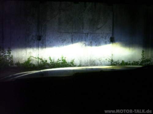

meine lösung: das abblendlicht dimmen. so etwas habe ich vor 2 wochen verbaut. im tagfahrlichtbetrieb leuchten die halogen mit ca. 35 watt. ein dreh am lichtschalter und schon stehen die 55w zu verfügung.

also, dimmen: rechtlich gesehen ist es erlaubt. tagfahrlicht müssen min mit 21 watt leuchten (was bei mir im diesem fall gegeben ist). neu fahrzeuge haben ja diese zusatzscheinwerfer. auch der insignia zb. entweder mit 21 watt kugellampen oder halt led. auf meine 35 watt bin ich mathematisch gekommen. ob es wirklich so viel ist, das kann ich natürlich nicht genau beantworten das heisst in meinem fall, die spannung von 14 volt (bei laufendem motor) wird auf ca. 10 volt runtergesetzt. dadurch wird auch der stromverbrauch gesenkt. hab das mit einem multimeter gemessen (genaue werte habe ich jetzt nicht im kopf, kann es aber noch mal messen), aber so um denn dreh 4,7 amp auf ca 3,5 (pro halogen).
ach so, hab ich fast vergessen. werd ein paar bilder machen, wie ich es gemacht habe. wird etwas dauern............

so, noch kurz 2 bilder
Gedimmt
Volle-breitseite
