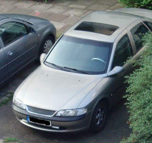

Hallo hat einer von euch tagfahrlicht am veci verbaut würd mich interesieren wie es aussieht.
Ich find die Dinger ehrlich gesagt ziemlich scheisse. Normal bin ich nicht empfindlich, aber diese Dinger an Audis blenden wie die Sau. Zudem sieht das stark nach Edel-Asi aus.
Wenn die beim Einschalten des Fahrlichts ausgehen müssen, das ist ganz einfach. Ein Relais mit Wechselkontakt ans Fahrlicht anklemmen - wird das normale Licht eingeschaltet, so öffnet das Relais und unterbricht die Stromzufuhr zum LED Licht, welches mit der Zündung geschaltet wird. So ein Relais kostet fast nix.

Ich fahre seit über einem Jahr mit LED TFL rum. Ich bin mit dem Einbauort zufrieden. Auch der TÜV hat nachgemessen und es für ok befunden.
Man kann darüber streiten ob es schön ist oder nicht, es ist auf jeden Fall funktional.
