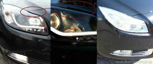

den allgemeinen Lobeshymnen zu diesen Scheinwerfern kann ich mich nicht anschließen. Respekt für deinen Mut dir diese nicht ganz günstigen Teile zu holen und sie sicher auch nicht kostenlos einbauen zu lassen. Sicher ist, du hebst dich nun von der Masse ab. Optik ist das eine, da mag sich jeder seine eigene Meinung bilden und darüber müssen wir sicher nicht streiten. Mir gefällt z.B. dieser Leuchtstab nicht. Sieht aus wie zu kurz geraten (warum zieht man den nicht komplett nach oben durch?) und die Abschlusskappen dieses Stabs. Diese erinnern mich an Neon-Handlampen wie wir sie früher in der Werkstatt verwendeten.
Schlimm finde ich die Passgenauigkeit. Ist keinem aufgefallen das die Ecke der Frontverkleidung etwa 3-5mm hochsteht. So stelle ich mir Passgenauigkeit nicht vor. Ich habe mich mal an ein paar deiner Fotos bedient und sie mit deinem Profilbild verglichen/kombiniert. Das wäre ein absolutes Ausschlusskriterium für mich...
Scheinwerfer-passung
Ja da hast du recht!aber ich bin der meinung dass die stoßstange nicht ganz genau wieder ran montiert wurde!
Den auf der linken seite gegenüber der rechten seite stimmen die spaltmaße nicht!
Ich prüfe das noch!

Ich mein, die Scheinwerfer sehen wirklich nicht schlecht aus, auch scheint das Lichtbild "gut" zu sein, was natürlich mit einer Kamera nicht besonder gut eingefangen werden kann.
Aber mich würde, wie bereits hier angesprochen wurde, die Passgenauigkeit stören, siehe Bild.
Entweder ist das eine optische Täuschung, oder aber die komplette Frontschürze steht etwas nach vorne hin weg.
Wäre nichts für mich, dennoch ein -Danke- für deinen Enthusiamsus zwecks Einbau.

So habe es mal überprüft!die stoßstange außen jeweils an jeder seite ein befestigungselement
was die opel nicht genutzt haben da der scheinwerfer wohl clips braucht um es oben zu befestigen!!
Fotos folgen von der korrekten montage der stoßstange!! Mfg
Pass auf, dass die das richtig befestigen. Dort oben und an der Seite zum Kotflügel gibt es Halterungen, die manchmal nicht richtig sitzen und gern auch ungenügend befestigt werden. Gibt es auch ne Feldabhilfe zu...meine Stoßstange hatte sich immer wieder gelöst an den beiden Ecken.
